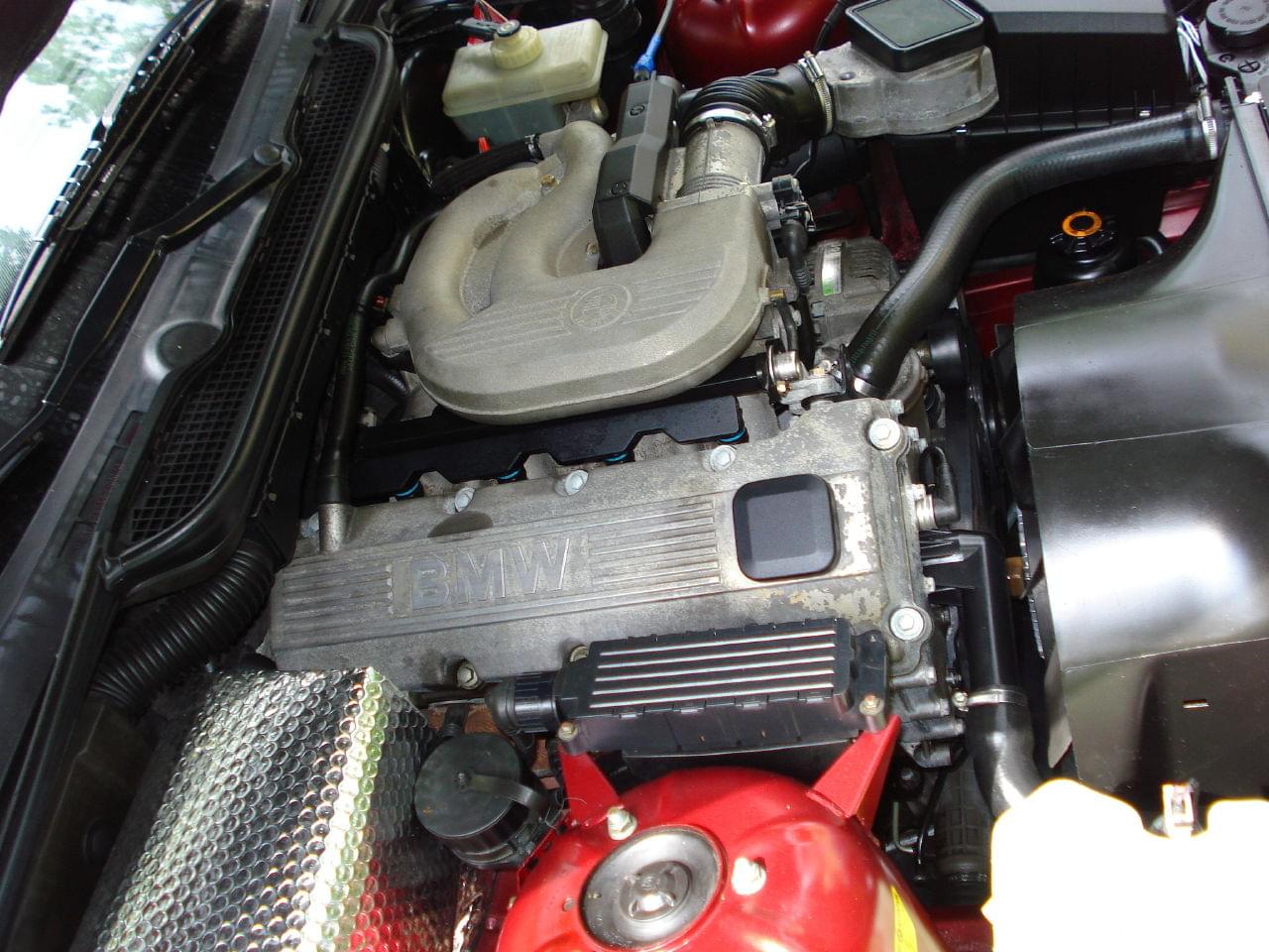

Pod wycieraczkami mam krateczkę, której nie da się wyjąć jeżeli nie zdejmę wycieraczki (chyba)
U mnie jest tak:

Widze ze u ciebie jest troche inaczej niz w sedanie. I w twoim przypadku nieobejdzie sie bez sciagniecia wycieraczki. Takze po odkrecniu srubki musisz sciagnac ja z wieloklina(stozka). Pozniej sciagasz ta kratke na gorze. Nastepnie ta wiazke, ale ja tylko odkrecasz od oslony(nie wyjmuj jej). No i na koniec oslona. Gimnastyki przy tym jest ale dasz rade.

O ile po stronie pasażera bez problemu dostałem się do filtra jak i tego odpływu- o tyle od strony kierowcy nie mogę, mimo zdjęcia wycieraczki- jest tam jakiś bliżej mi nie znany mechanizm który skutecznie uniemożliwia mi (zasłania) dotarcie do owego nieszczęsnego miejsca gdzie jest mnóstwo liści itp. rzeczy.
Jak tam się dostać? (we wcześniejszym poście jest zdjęcie kratki i całego podszybia w moim aucie)

Cała ta półka do której przykręcona jest choćby puszka z instalacją silnikową, jest przykręcana po bokach do karoserii. Zdejmij wycieraczki, plastiki na podszybiu i będziesz mógł tę półkę wyjąć....reszta jak na dłoni.
Dół tej półki nie jest przykręcany......osadzona jest ona bowiem w takiej dolnej rynience, która półkę unieruchamia w dolnej części.
