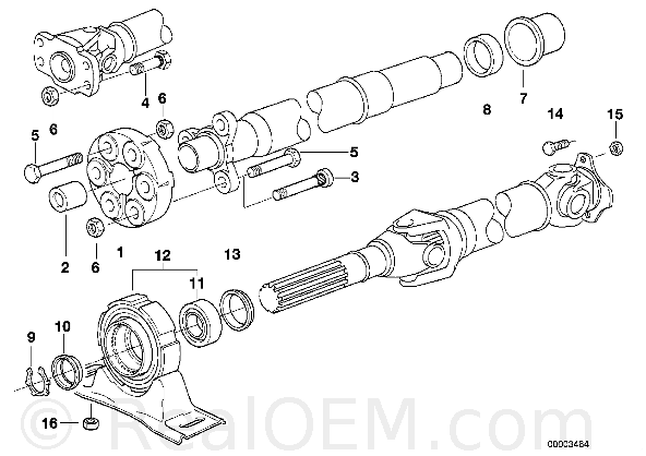

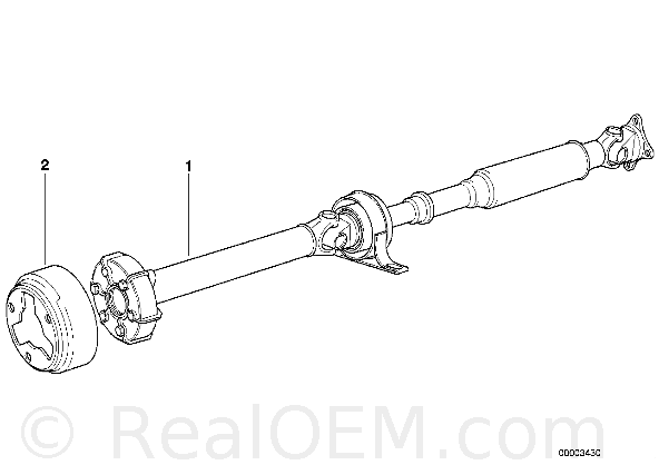

rys1
rys2
jeszcze mam wielka prozbe, jakbyscie mogli mi napisac ktore elementy walu sa wymienialne z tych rysunkow.

daj dobre rysunki bo te sie nie wyswietlaja
oslona tarczy 50 zl szt
raczej wydech trzeba opuscic/zdjac

GP-T1000, każda czesc ktora ma osobny numer jest dostepna ;) jako pojedyncza część.

Do wymiany podpora wału albo łącznik elastyczny wału, da się to zrobic bez zdejmowania wydechu ale to jak będziesz to robił sam bo żadnemu mechanikowi się w to bawic nie będzie chciało.
