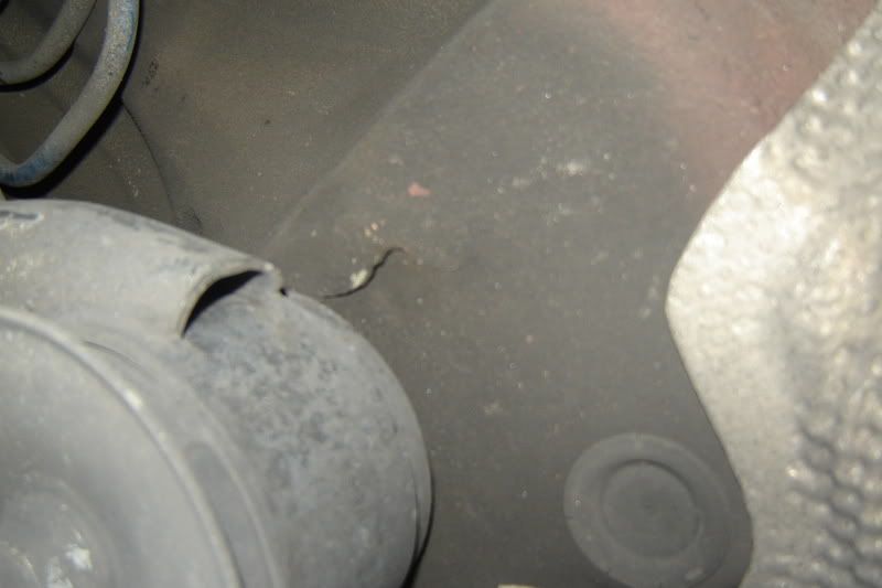

Duże prawdopodobieństwo, że to ta część: nr 9 na schemacie

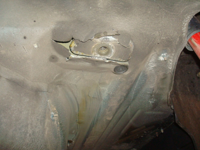

tak to moze byc grozne, u mnie objawy byly takie jak u ciebie - stuk przy dodaniu/odjeciu gazu a mialem wyrwane mocowanie tylnego wózka do karoserii...
Takich usterek nie nalezy bagatelizowac, sprawdz to czym predzej

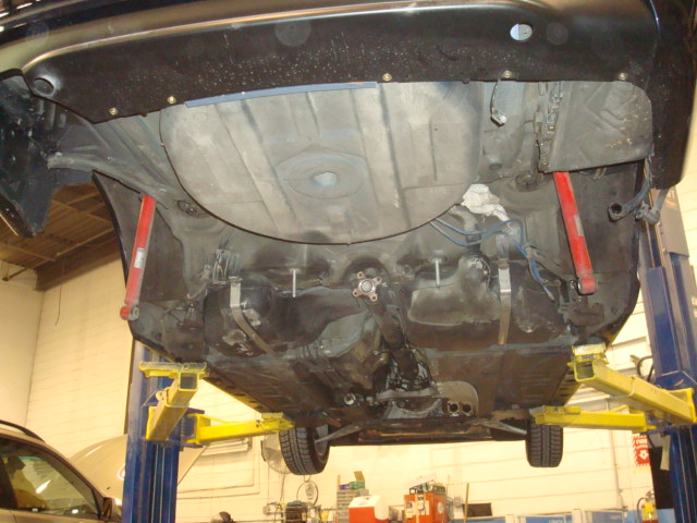

bafi, podjedź na kanał albo podnośnik, zobacz jak u Ciebie wygląda mocowanie wózka do karoserii, tak jak mówi qrax, potem rzuć okiem na stan tej gumowej tulei, którą pokazywałem parę postów wyżej.
Jeśli chodzi o prawdopodobieństwo tego, o czym mówi qrax to najbardziej narażony jest model 328i/Ci z roku produkcyjnego 2000. Źródło: E46Fanatics

Trafiłem na ten temat przypadkowo i dało mi to do myślenia. Posiadam 328Ci E46 1999r. Auto sprowadzone z DE, przebieg realny 187 tys. Mam pełną dokumentację histrorii serwisowej i jak kiedyś ją przeglądałem to zauważyłem, że auto miało 2 lata temu (jeszcze w Niemczech w ASO) wymieniony "wkład wspornika tylnej osi" prościej mówiąc cały element podłogi pod bagażnikiem (nr części 41117000246) Część nr 1 na poniższym schemacie.
Trochę mnie to zmartwiło bo myślałem, że ktoś pojechał bokiem po jakimś krawężniku no i rozwalił mocowanie zawiasu łącznie z podłogą. Z tym, że w przeprowadzonej naprawie nie żadnego wymienionego wachacza felgi, półosi itp. Tylko jakieś maty wygłuszające i drobne platikowe kołki i śróbki. Czy według Was mogło to mieć związek z tym, że padły mocowania tylnego zawiasu i dlatego wstawili cały nowy element?
Zauważyłem też na Realoem, że oryginalna cześć już nie jest produkowana i została zastąpiona nową częścią o nr 41117000246.
Będę wdzięczny za opinie.

Ja miałem to samo, dziś odebrałem samochód od mechanika, mocowanie wózka miałem wyrwane, teraz mam ładnie zespawane i problem znikł.
