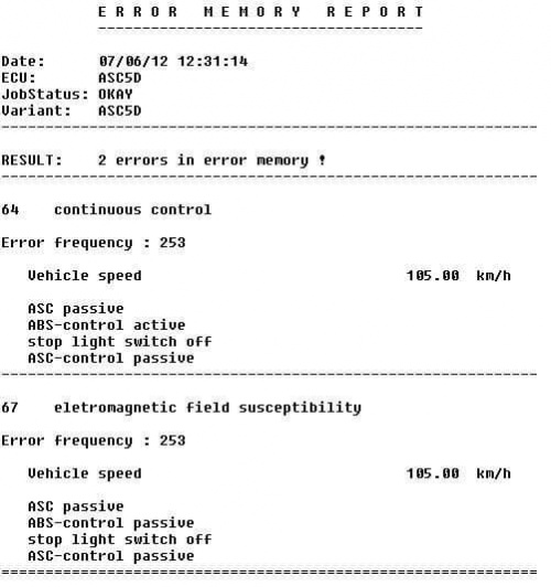

Dodam jeszcze że zanim wystąpi błąd na desce rozdzielczej i w momencie gdy już zaczynają szaleć obroty, to przy każdym naciśnięciu pedału hamulca, czuć jak działa ABS, czyli takie stukanie w pedale, mimo że hamulec naciskam prawie że wcale, a o blokowaniu się kół nie ma nawet mowy, a oto błędy.

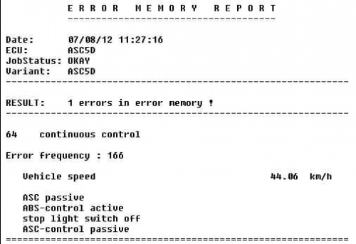

Moim zdaniem to tempomat bo cyrki zaczynają się dziać jak przekroczę 40 km/h a od 40-ki właśnie działa tempomat, choć nie wykluczam, że któryś czujnik ABS jest dupnięty dziś jak jechałem do pracy oczywiście sytuacja się powtórzyła ale wykasowałem wcześniej błędy i zobaczę wieczorem jaki się pojawił może wskaże mi na któreś koło :))))

To jest błąd właściwy , czyli ten co się pojawił po skasowaniu
