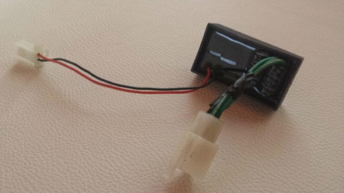

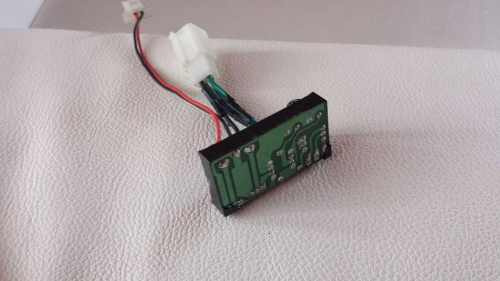

Witam
W lampach tylnich led depo uszkodziła mi się wiązka jak na foto, objawia się to tym że co ok. 30 sekund mignie lampa, winnym całej sytuacji jest ta wiązka z kondensatorami ustaliłem ze są tam dwa.
470uf 50V ale nie wiem co jeszcze tam jest zalane w tej kostce czy ktoś orientuje sie co jeszcze potrzeba zeby od nowa taki układzik zrobić
na pewno dwa kondensatory + zalane są tam jakieś dwa kwadraciki.. ale puki co bez rozwalania tego nie moge ustalić co tam jest.

wydaje mi się że stabilizator napięcia był by potrzebny
coś w tym stylu
nie wiem jak z tyłem ale pewnie też można wyłączyć sprawdzania spalenia żarówki, mi z przodu wyłączył to kolega z forum, i nie będzie mrugać co te 30 sekund

to raczej sprawdzanie zarówek nie powoduje tego migania bo, jesli układzik zamienie z drugą lampą co ma taki sam to miga druga, ale chetnie bym wyłączył sprawdzanie ringów i tylnich ledów.
To napewno sprawdzanie żarówek to powoduje. Weź najpierw polutuj tą wiązkę, bo to jest moim zdaniem przyczyną.

jeśli ogarniasz NCS'a to spróbuj to najpierw wyłączyć
wydaje mi się, że ten układ do tego służy żeby tą lampę można było podłączyć plug&play, i nie trzeba było nic grzebać w module świateł.

co ma lutowac jak sama wiazka jest wizualnie ok, nie grzebałem w zadnym module po prostu. przy kazdej lampie sa te kondensatory, skoro zamienie wiuazki z jednej lampy do drugiej i dzieje sie to samo ale na tej drugiej lampie, wnioskuje ze prawdopodobnie kondensator jeden moze byc uszkodzony ale stwierdzenie tego utrudnia fakt ze jest to zalane zywicą.

Tyle, że to wygląda na samoróbkę. Tak jak ktoś napisał wcześniej - mruga bo komputer sprawdza, czy jest żarówka. Kondensator ma za zadanie przefiltrować sygnał. Pewnie też jest rezystor. Może jakaś dioda? Jeśli poszły kondensatory to będą otwarte (jest takie jakby otwarcie na 4 części).
Nikt Ci nie pomoże jeśli tego nie rozbierzesz :). Ja bym to zrobił ale tak po zdjęciu to można z fusów wróżyć :)

akurat wiem jak wyglada uszkodzony kondensator, samorobka to nie jest ale chinolrobka czyli podobnie, homoniewiadomo, ostatecznbie zeszlifuje to i zobacze, myslalem ze ktos juz ten temat przerabiał.

Podlacz jeszcze i sprawdz miernikiem. Jesli diagnozy sie potwierdzaja to bedziesz mial skoki napiecia.

chyba tego nie rozpracuje bo wybudowalem to i jest to na płytce czyli pewnie jeszcze jakies oporniki są tam wlutowane a zywicy nie rozpuszczę.

temat do usunięcia. problem się rozwiązał po wyłączeniu sprawdzania przez komp tylnich lamp.
