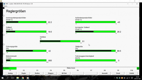

Witajcie.
Czy E46 ma dwa czujniki temperatury zewnętrznej? Pytanie mi się nasunęło przeglądając różne wartości w INPIE i w module klimy mam coś takiego: "außentemperaturfühler" i wartosć "-45 stopni C" a na zegarach podaje mi prawidłową wartość.
Zaciekawiło mnie to i teraz nie wiem czy mam jakiś czujnik uszkodzony czy nie?
Jeżeli ktoś coś wie to proszę o odp.
Pozdrawiam

zanim temperatura nie spadła poniżej zera to wszystko było ok więc opcja z wiązką mało prawdopodobna, licznika nie mam gdzie podmienić, a do tego zauważyłem że robi mi się ciepło w aucie i wentylatory nie schodzą z obrotów i na nogi leci ciepłe powietrze właściwie cały czas (tylko jak dam temp. na min to przestaje).
Może ktoś zobaczy po printscreenie o co mi chodzi (IHKA->status lesen->regler prawy górny róg):

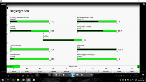

Dziś znowu byłem powalczyć z temperaturą i okazuje się że kolega cursor ma rację z tym 0 stopni. Dziś na dworze temp. ok 1-2 stopni i klimatronik już widzi taką samą temperaturę jaka jest wyświetlana na zegarach więc postanowiłem odczytać błędy licznika i trochę ich było: kilka z can i z czujnikiem zewnętrznym, wykasowałem i nie powracają. Tylko teraz bym musiał poczekać aż temperatura znowu spadnie poniżej 0 stopni.
Teraz temat z czujnikami w kabinie, poczytałem i już wiem że są dwa: jeden przy nogach i drugi w okolicach wymiennika ciepła. Z tego co wyczytałem to verdampferfuhler to ten na nogi a Warmetauscherfuhler to z wymiennika.
Jak widać na obrazku poniżej na nogi mam 3 stopnie a na wymienniku 63, nawet jak dałem z max. temp. nawiew na nogi to te 3 stopnie się nie zmieniają więc myślę że to może być przyczyna że czasem mam w aucie za ciepło. Co myślicie?
A tu zdjęcie z potwierdzeniem że temperatura na czujniku zewnętrznym zmieniła się z -45(poprzedni post) na 1.
