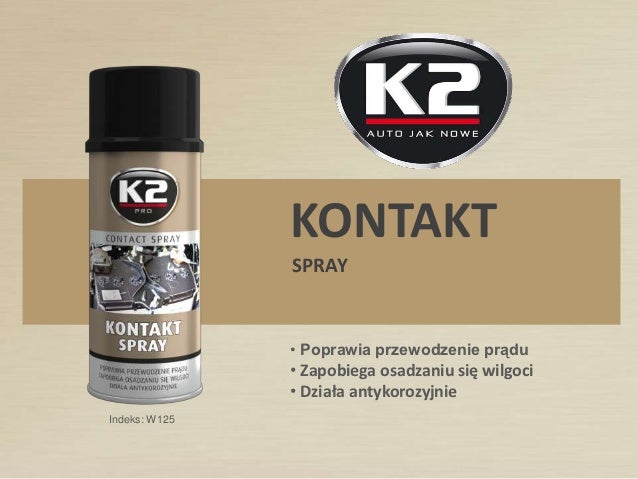

a czym czysciles te kostki?? chyba nie spsiukiwales ich wd-40 czy czyms podobnym co?? :mur:
kontaktem w sprayu

Kontakt to cos specjalnego do zlaczy/kostek tak?
No niby tak :)
Nie kojarzę teraz jakiej firmy mam w garażu ale to jest coś takiego:
