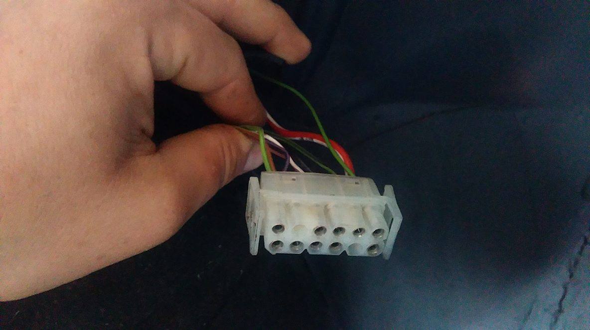

Witam, odświeżam temat, potrzebuję schemat pinów wiązki silnika m52 z e39 2.0-2.8 wtyczki białej 12-pinowej (1378139) oraz wtyczki małej czarnej 26 pinowej. Z góry dziekuję

Dokładnie chodzi to te wtyczki:

Znalazłem wszystko czego potrzebowałem, wiązka z e39 może zostać ponieważ i tak nie mam ori wiązki w kabinie ponieważ będę robił własną ( auto na tor), silnik kręci ale nie daje impulsów na cewki oraz wtryski. Kupiłem zestaw kompa + ews z allegro i wychodzi na to że chyba imo nie puszcza. Jutro założę drugi zestaw i napiszę jak poszło.

Autko odpaliło, pracuje idealnie. W jakiś wolny wieczór opiszę piny które są potrzebne odpalenia. Zostało mi tylko podłączyć licznik. Dokładnie tylko obrotomierz, prędkościomierz, temperaturę wody oraz podświetlenie. Kontrolki ładowania i ciśnienia oleju mam osobno. Posiada może ktoś schemacik licznika w e36?
