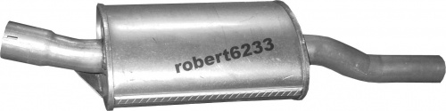

Mam problem z tłumikiem środkowym. Stary się rozsypał, kupiłem jakiś zamiennik. W oryginale jest ona razem z katalizatorem. Przynajmniej tak wynika ze schematu na bmwfans.info
Tłumik środkowy z końcowym łączony jest tuleją z dwoma obejmami, wystarczy w tuleje wsunąć obydwie rury i dokręcić śruby.
Tłumik który się rozleciał od strony katalizatora był zamontowany w taki sam sposób - tuleją.
Kupiony tłumik do strony katalizatora nie ma przewidzianego łączenia tuleją tylko rura jest szersza i należy ją nasunąć na rurę od katalizatora.
Problem w tym, że nie chce się nasunąć. Siłą nie da rady.
Czy ktoś z Was wymieniał i jak sobie z tym poradziliście. Szukam na necie innych tłumików z mocowaniem na tuleję ale tez skutku.

Tak też się skończyło. Odstawiłem do mechanika. Przyciął trochę rurę i przyspawał. Lepsze rozwiązanie niż zabawa z łączeniem tego.

To jednak Polmostrów zaczął robić i tłumiki środkowe do E46 ? Kiedyś rozmawiałem telefonicznie z ich inżynierem i o to pytałem dlaczego nie robią bo klienci na pewno będą. Kazał sobie przysłać stary powiedział, że zrobią ze dwa prototypowo i jeden mogę dostać gratis i stwierdzą czy im się to opłaca. Ale zrezygnował jednak z tego bo stwierdził, że jednak im się nie opłaca "programować/ustawiać" nowej linii technologicznej.
On pasuje dobrze w miejsce starego ? Nie wystaje niżej itd ? Bo ten ori to jest taki "żółw" wypukły z płaskim dnem Bo też przydałoby mi się wymienić a jakoś nie mogłem kupić zamiennika ori to kosmos a kupno używki która się posypie jutro to bez sensu.
A akurat nasz lokalny wydechowiec działa na polmostrowie i ceny ma bardzo dobre na to.
Ale widzę kilka aukcji na to na allegro i wszyscy sprzedawcy z Ostrowa WLKP a jak mają pięknie aukcje popisane bez podania marki jakby to tłumiki ze złota były.
