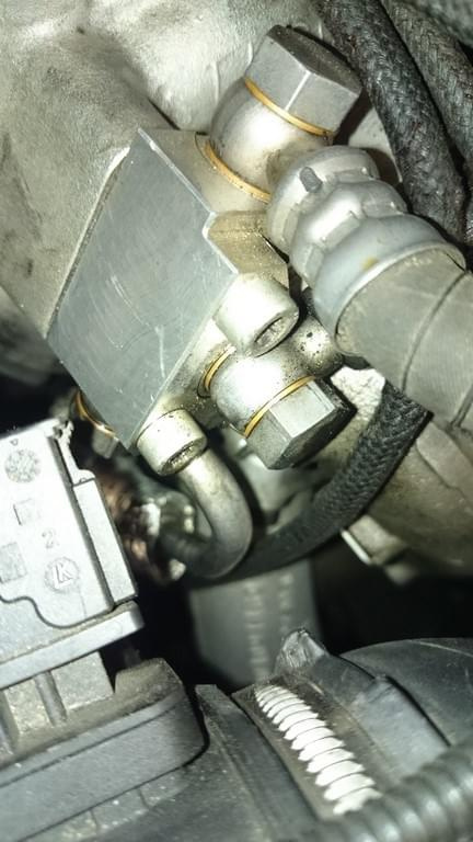

Witam panowie nie mogę zatrzymać wycieku oleju z rozdzielacza oleju. Kupiłem nowy rozdzielacz nowe śruby i nowe podkładki i dalej cieknie może dać tam jakiś uszczelniacz sylikonowy??

albo sprawa mocniejszego dokręcenia albo podkladek !!
przy zakrecaniu mysle ze dopilnowałes czystosci i zakrecałes wymyte i odtłuszczone sruby z podkladkami,
powierzchnie na koncowkach wezy były rowne ? nie ma przypadkiem jakiegos pekniecia ?
jak po dokreceniu cieknie dalej to zmien podkladki ze zwyklych miedzianych na miedziano-azbestowe

Śruby dokręcone dobrze nie chce mocniej żeby nie zerwać gwintu zastanawiam się nad taśmą teflonową do tego połączenia

Taśmę teflonową stosuje się na gwinty,w twoim przypadku to raczej nie ma prawa bytu,spróbuj założyć grubsze podkładki

Rozkręć wszystko, wyczyść wszystko benzyną ekstrakcyjną, daj nowe podkładki miedziane i zanim je zamontujesz to każdą przesmaruj z obydwu stron dobrym sylikonem (tylko tak z umiarem :rotfl: ). Skręć i daj wyschnąć z 12 godzin - nie ma szans żeby dalej coś ciekło :ok:
