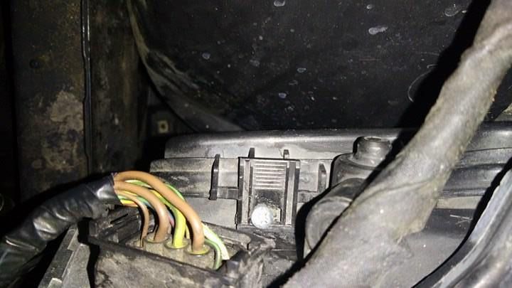

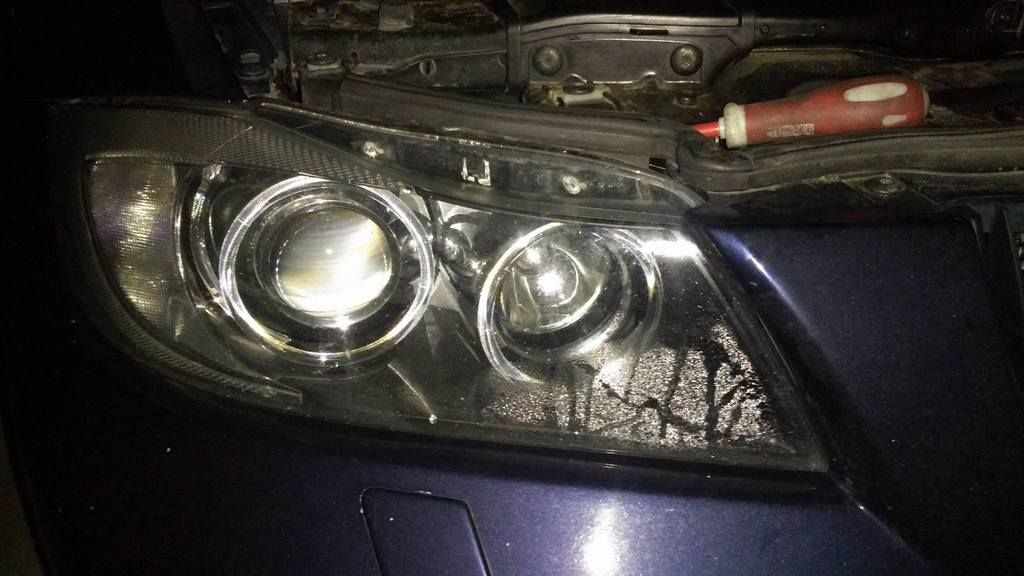

Mam problem w swojej bmce, parują mi reflektory, prawy i lewy.
Z tego co wiem to autko nie miało kolizji i lampy są od nowości, oryginalne!

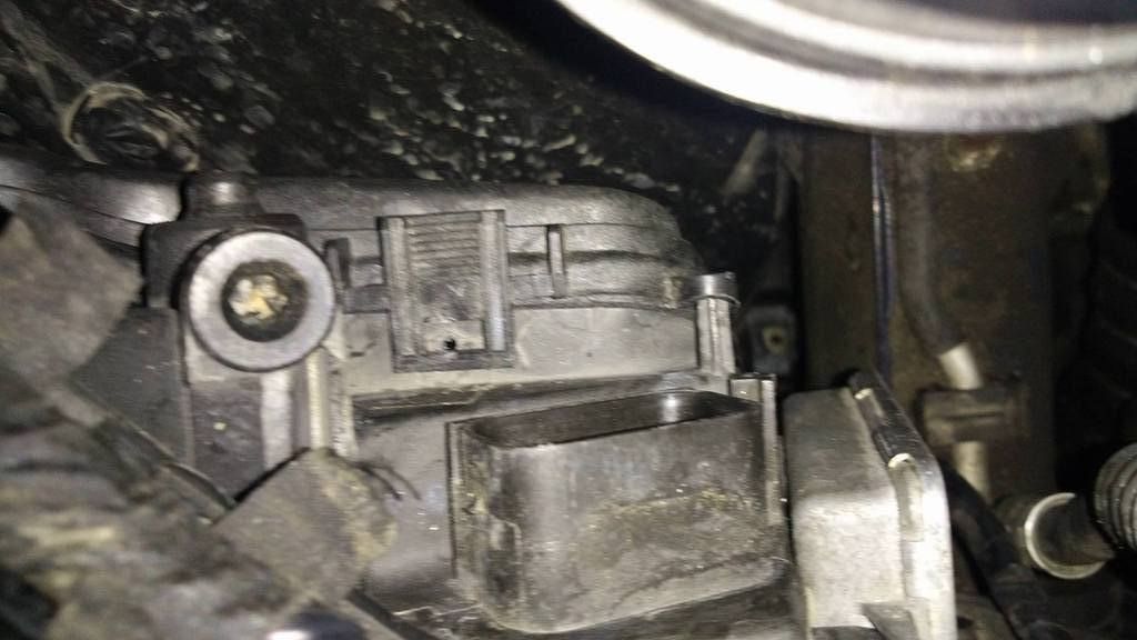

Poprzedni właściciel połamał zaczepy pokrywki z tyłu lampy , wiec kupiłem nowe oryginalne z ASO, ale jest kolejny problem bo
zaczep na lampie na którym jest zaczepiana pokrywka jest połamana i musiałem skręcić śrubką, żeby się trzymało.
Ściągnąłem lampę prawo i nigdzie nie była pęknięta.
Mocie jakieś pomysły czego to wina może być? Z góry dzięki za pomoc.:D
A oto zdjęcia.

Klosz jest klejony do lampy i niestety z czasem ten klej przepuszcza i leje się woda.
Też się dziwiłem skąd woda w mojej lampie, chciałem ją wydmuchać powietrzem i po psiknięciu do środka klosz pięknie uniósł się w górę oddzielając od kleju

I co zrobiłeś z tym?
A może być też że jest nie domknięty dekielek z tyłu?
Jeśli to wina tego kleju to czy dobrym pomysłem jest to żeby rozklejić lampę i skleić na nowo?
