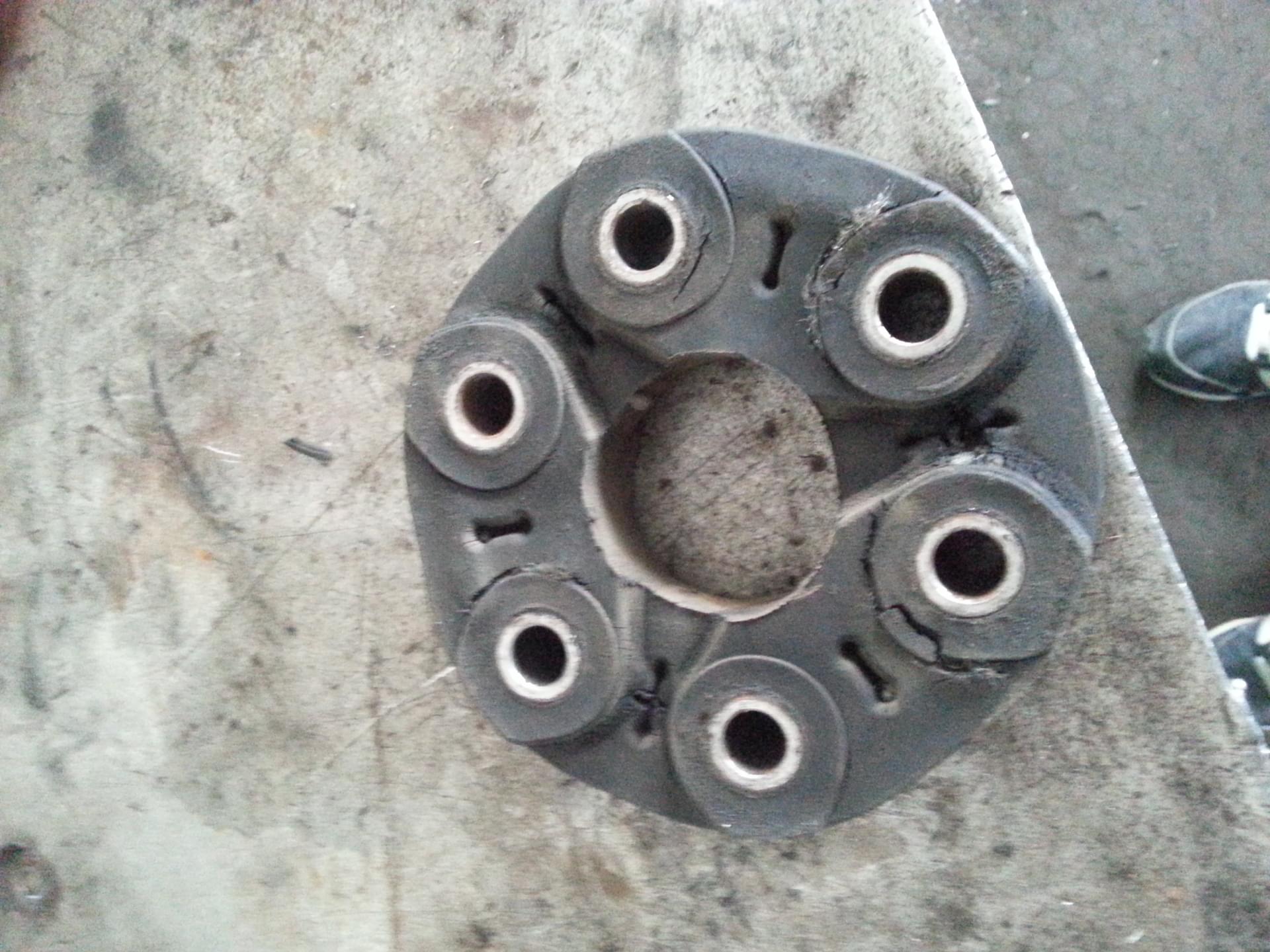

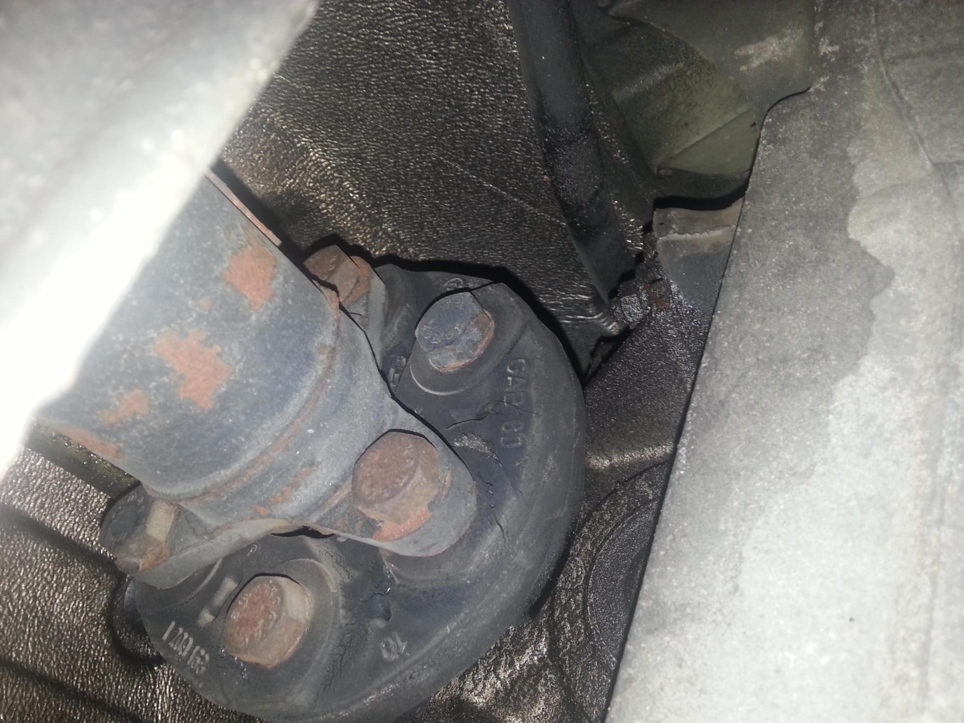

Ostatnio też z tym walczyłem. Przy dobrym przyspieszaniu po przekroczeniu 3 tyś obr coś wpadało w wibracje. Było to czuć pod podłokietnikiem.
Przy sprzyspieszaniu od 80-100 km/h tez było czuć wibracje ale nie duże.
U mnie podpora wyglądała bdb może miała niewielki luz. ALe łącznik wyglądał tak jak niżej. Wymieniłem i łącznik i podpore żeby tam więcej nie zaglądać ( podpora febi 70 zł)
i wszystko ustało. Fajnie sie teraz jeździ bo czy jade 60 km/h na 4 ce i się tocze, czy lece na 2ce z gazem w podłodze to auto zachowuje się tak samo. Zadnych drgań :ok:
tutaj niby w miarę jak na 300 tyś ale dopiero z drugiej strony widać jak była pozrywana

U mnie łącznik wygląda jak nowy... tylko ta podpora ma taki luz... ciekaw jestem tylko czy tak ma być czy już poprastu jest do wymiany.. bo łożysko nie szumi... na pewno jak będę wymieniał to już komplet... bo robocizny jedna A koszt części niewielki
