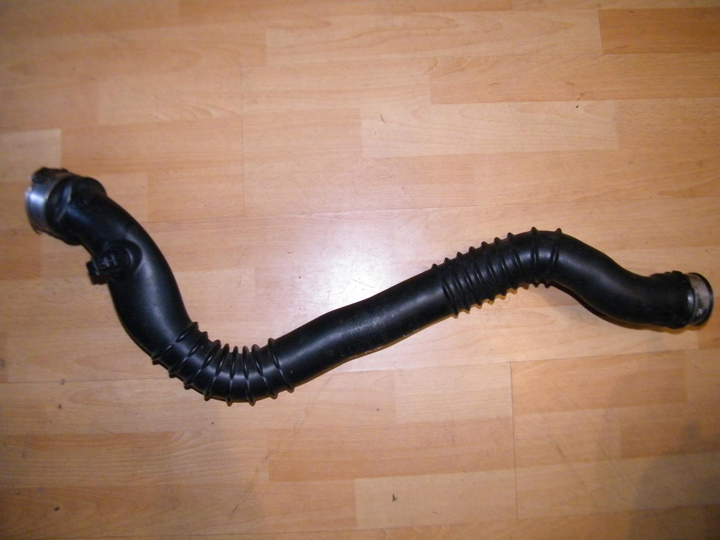

Problem jest taki że rura która idzie do ic (opleciona jakimś drutem) w trakcie szybszej i dynamiczniejszej jazdy - wyższe obroty najzwyczajniej wypada z ic.
Kupiłem juz nową spinkę ale po założeniu to samo - przy spokojnej jeździe jest ok ale jak sie dociśnie to jest tylko strzał rura wypada i komunikat o ograniczonej mocy .
tu wstawiam fotke tej rury

Samochód ma problem że przy "dynamiczniejszej" jeździe - kick downy , wyższe obroty wypada rura z ic a dokładnie przewód powietrza doładowującego (poniżej dodam link żeby każdemu zobrazować ową rure)
Wymieniłem spinkę na nową - przy normalnej jeździe rura się trzyma ale kilka razy docisnę gaz i wypada (od strony ic)
http://sklep.auto-voll.pl/przewod-powie ... 13288.html <---- to ten element który wypada od strony ic

Musisz sprawdzić gniazdo w IC, czy ząbki, które trzymają rurę, nie są ścięte
a w razie czego można to wymienić ?
Moje oczko w głowie
 Tytuł: Re: [E90] 320d xDrive 184km kilka usterek i pytań
PostNapisane: 18 lipca 2018, 09:11
Mattew napisał(a):
Jeśli tak będzie jak kolega mówi to nawet trzeba wymienić ;)
