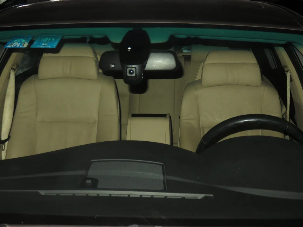

niedawno zakupiłem dedykowany do e60 rejestrator jazdy na aliexpress. Mechanicznie zamontowałem, poprwoadziłem kable podsufitką, słupkiem bocznym i następnie w schowku do bezpieczników. Planuję podpiąć to za pomocą tzw. bypasów. I tutaj oje pytanie, pod którym bezpieczneikiem znajdę stały + i + po stacyjce??

Pewnie chodzi o coś takiego - https://pl.aliexpress.com/item/Rearview-Mirror-Camera-And-Video-Recorder-Automobile-Car-DVR-Cheapest-CamcorderFor-BMW-E60-E65-Free-Shipping/32686918447.html
Kto co lubi, ja wolę coś porządnego z wyświetlaczem do obsługi niż taki "dopasowany" gadżet, chociaż nie zaprzeczę, że nieźle to wygląda:

Pisząc dedykowany, miałem na myśli, że pasuje do e60 oraz że po zamontowaniu wygląda jak oryginał (jak ktoś nie wie jak wygląda oryginał). Koledze ostatnio szybę wybili i ukradli taki z wyświetlaczem, także moim kryterium był właśnie brak wyświetlacza, żeby nie rzucał się w oczy. Także kto co lubi.
Co do obsługi to mogę powiedzieć, że faktycznie nie jest zbyt "intuicyjna", ale się da zrobić :) Natomiast z jakości nagrań jestem zadowolony.
