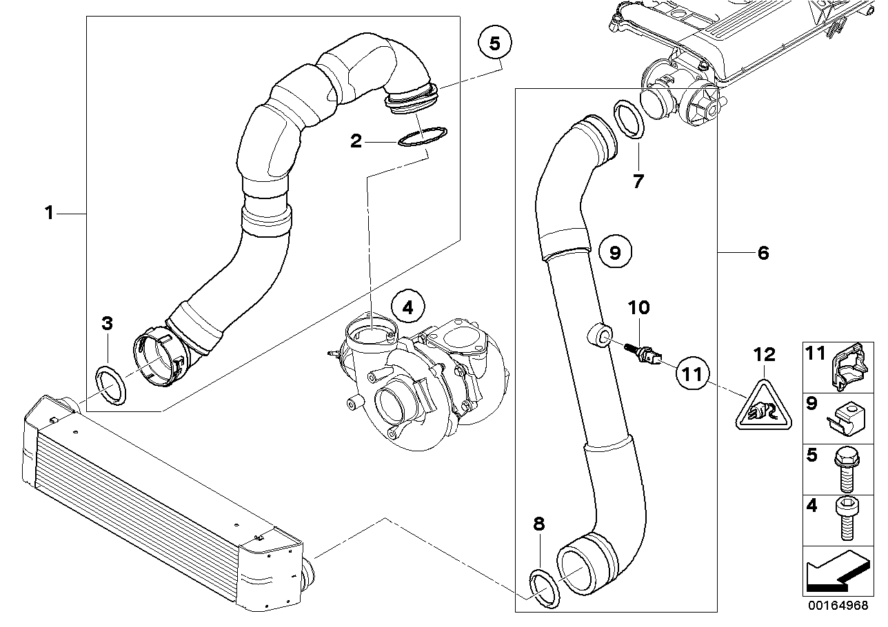

https://www.realoem.com/bmw/images/diag_3jag.png
Górne gumowe kolanko rury intercoolera numer 6 miało centymetrowe rozdarcie od tyłu - wymienione, naprawione.
