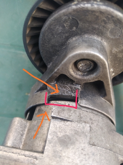

Problem rozwiązany. To był napinacz którego ogranicznik "odpadł".
1_IMG_20201020_162549.jpg [ 160.88 KiB | Przeglądane 718 razy ]
