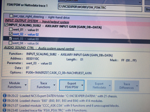

podjąłem się zwiększenia głośności na aux.
ale nie było w NCS informacji +78dB.
i nie wiem czy się zgłośniło czy nie do końca...

Jest informacja. Linijka "Data", masz tam wartość "07" zamiast mniejszych wartości dla pozostałych opcji ;)

dzięki za info.
właśnie tak myślałem jak porównywałem to z innymi opcjami.
poprostu na filmiku było to widać w innym miejscu.
wielkie dzięki za rozwianie wątpliwości.
