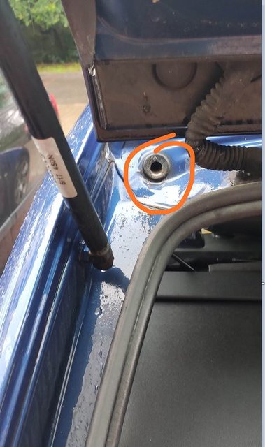

EDYCJA POSTA: Ogarnąłem temat i nagrałem film. Może komuś się przyda
https://youtu.be/M_CbcwJ8JEM
Cześć,
Mam problem z wodą po deszczu. Woda gromadzi się w bagażniku w schowku po lewej stronie. Podejrzewam zatkane odpływy od panoramy. Ja się zabrać do ich przetkania ? Czy zaznaczony w kółku odpływ to koniec przewodu odprowadzającego wodę z panoramy ?

Tak, to koniec odpływu.
Podejrzewałbym uszczelkę lampy jak to się ma w serii 1.
