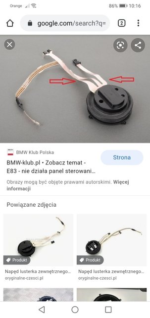

Tak jak pisał kolega cursor elektronika tego lusterka nie jest najszczęśliwiej zaprojektowana.
Testowałem kilkanaście takich lusterek do E46 i wszystkie były wadliwe.
Jestem przekonany, że w E83 jest ten sam problem.
Zaprojektowałem od nowa elektronikę, zmontowałem ją na nowym PCB, a taśmy zastąpiłem kabelkami.
Po przeróbce, przez ponad rok, lusterka śmigają bez najmniejszych problemów.

Do E83 mechanizmy będą prawdopodobnie bliźniacze. Różnica będzie jedynie w długości taśm (kabelków).

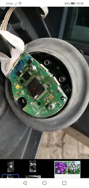

Witam u mnie składane są też lusterka mechanizm na 3 pin. Myślałem o obcięciu taśmy przy płytce pcb i dolutowaniu kabelków, mi się wydaje że dostała się wilgoc pod tą masę i robi zwarcie bądź utlenia luty. Z daleka jesteś? Jak bym wybrał swoj mechanizm to dałoby radę wysłać do ciebie i naprawić, jeśli tak ile taka usługa u ciebie kosztuje.
Screenshot_20201003-103004.jpg [ 93.08 KiB | Przeglądane 7469 razy ]
Screenshot_20201003-101639.jpg [ 64.01 KiB | Przeglądane 7471 razy ]

Jak to pierwsze zdjęcie jest twojego mechanizmu, to gnije ci ta płytka od zalania. To ostatnia chwila, żeby to ratować. Zanieś do kogoś kto ci to obejrzy, jeśli się da poczyszci i zabezpieczy przed wilgocia lub dogadaj się z kolegą 330iT. Też ci to mogę obejrzeć i spróbować doprowadzić do ładu, ale nigdy nie bawiłem się w tych modelach lusterkami.

Mam podobny problem w x3e83 3,0 d 2004 ,wariowały lustra (składały i rozkładały się kiedy chciały i w prawym nie zawsze działała regulacja oraz nie składało się )po długich poszukiwaniach okazało się że wina leży w elektronice prawego lustra ,kupiłem używane sprawne ale po dwóch miesiącach znów brak regulacji oraz składania , może przerobił byś mi tą elektronikę (oczywiście nie za darmo ) dodam jeszcze że po elektronice nie widać żeby była skorodowana lub popękane taśmy
