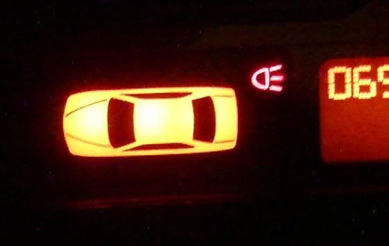

Witam, przy uruchamianiu samochodu (nie zawsze) zapala mi się kontrolka (jak na obrazku), w książce serwisowej widnieje informacja, że prawdopodobnie są to światła stop lub cofania. Oba jednak działają poprawnie. Jedynie zaintrygowało mnie to, że w prawym kloszu nie pali się tylne przeciwmgielne. Dlatego pytanie do Was drodzy forumowicze, czy w E46 mamy dwa tylne światła przeciwmieglne, czy tylko jedno, po stronie lewej?

No więc tak, działa podświetlenie tablicy rejestracyjnej oraz wszystkie 3 światła stop, oba wsteczne, oba kierunkowskazy, światła mijania z tyłu oraz lewy tylni przeciwmgielny. Jakieś pomysły?
Warto zauważyć, że ta kontrolka nie zapala się za każdym razem, a jak się zapali, to gaśnie po ok 10 sekundach.
