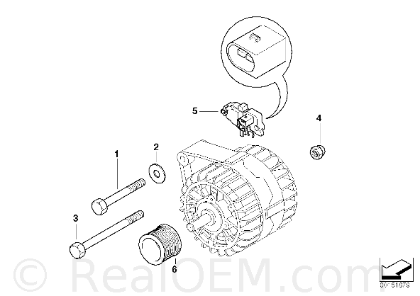

Obrazek o coś takiego CI chodziło ? regulator to numer 5
tutaj jest link do strony skąd obrazek pochodzi

Dzieki chlopaki.Zafaliscie ze ten schemat jest po angielsku to niebede mial problemow z mechanikiem.Dobra ta strona Ukasz.
