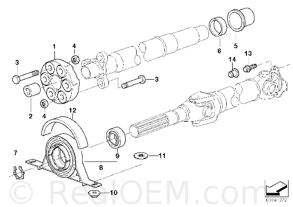

Kolego a wymieniales gume na wale laczaca wal ze skrzynia? numer 1 na rys.
http://www.realoem.com/bmw/diagrams/z/y/208.png
U mnie tez stukalo w tylnej czesci samochodu. Jak wrzucalem wsteczny albo ze wsecznego na pierwszy bieg to stukalo, jak podczas jazdy puszczalem i dodawalem gazu tez stukalo, podczas szybkiego puszczenia sprzegla tez stukalo
Wiec zobacz w jakim stanie jest ta guma. U mnie tulejki w tej gumie lataly jak dzwoneczki w tamburynie.
Jak znajde foto to zamieszcze.

mechanicy ta czesc nazywaja chyba "suka":)

Korzystając z informacji jakie nadesłał mi (ruchman) i po przeczytaniu innych postów na temat tych stukań postanowiłem działać :mad:
Zamówiłem dziś rano W BMW Alba Motor (Włochy) Przegub elastyczny wału oraz podporę wału koszt całkowity 177,69euro (numer 1 i 8+9 na obrazku)
http://www.realoem.com/bmw/diagrams/z/y/208.png Pewnie nie pochwalicie ale mam zamiar wymienić to sam bo jak się okaże że to nie to to znowu pójdzie kasa za wymianę w błoto :wstyd: Ktoś wie jak się za to zabrać?? czekam na dalsze info i dzięki za odpowiedzi!!! :ok:

PostNapisane: 8 września 2010, 11:16
Posty: 53
Moje BMW: E32 730i
Kod silnika: M30B30
możesz mieć poważny problem z wybiciem śrub z przegubu elastycznego jeśli się zapiekły, tak tylko uprzedzam. Niby prosta czynność a kiedyś mocno mi zjadła nerwy ;)

A więc, wymieniłem te 2 elementy i okazało się że to jednak nic nie dało, już podczas rozmontowywania tego widziałem że są w dobrym stanie i wymiana ich nie jest konieczna ale poszło. Niestety hałasy dalej są, będąc pod autem i mając swobodne dostęp do wału spróbowałem nim obrócić i co się okazało że kiedy auto było na luzie mogłem obracać wałem w prawo i w lewo w bardzo małym stopniu ale mogłem, gdy robiłem to z siłą usłyszałem te pier... stukanie które dochodziło z 2 miejsc.
Najbardziej intensywny hałas dochodzi z przekładni tylnej osi. już nie tak dokuczliwy ze skrzyni. Z tego co tu widzę to szykuje się jakaś konkretna wymiana :mur: :mur: :mur: :mur: :mur: :mur: :mur: :mur: :mur: :mur: :mur: :mur: :mur: co o tym myślicie????
