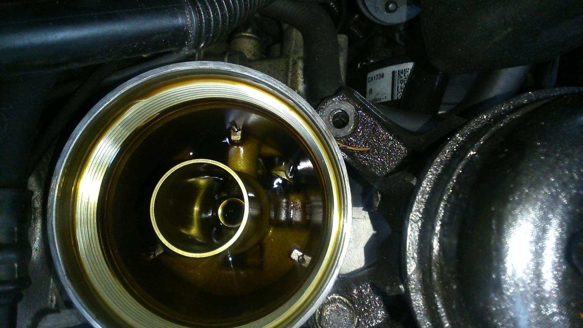

To czy można sprawdzić ten zaworek plastikowy-można :D . Najprościej to przystawić dopasowanego węża gumowego i próbować zassać. Nie robię sobie jaj!!!! ani się z Ciebie nie podśmiewam. Inaczej też mozna, tylko skasowałem to co zacząłem pisać, bo to by całą stronę zajęło :zakrecony: :D .
Ja kupiłem na allegro i mi się że jest szczelny.
Możesz spróbować jeszcze co innego. Odkręć pokrywę razem z filtrem. Jeśli zawór nie trzyma to olej powiniem być od razu na dnie tej komory i takie zagłębienie po prawej stronie tej komory, bliżej kolektora ssącego-patrząc od strony zderzaka przedniego(w kierunku kierownicy) też powinno być puste. Jeśli tak będzie tzn. że zawór ten napewno nie trzyma. Możesz nawet nalać trochę oleju i odczekać. jesli nie trzyma w tym zagłębieniu to zawór puszcza. Tylko kurna chata-to są próby na zimnym oleju!!!!. który przy małych szczelinach może nie spływać. Także nie wiem za bardzo w tej chwili :spi: jak to sprawdzić bez rozbiórki.

Odkręciłem dzisiaj pokrywę filtra. Poluzowałem pokrywę i wykręcałem ją jakieś 30-40 sekund. Nie było tam "kąpieli olejowej". Ogólnie jak wyjąłem filtr to w tych górnych zagłębieniach był olej, ale w tym dolnych tylko śladowe ilości. Dodam jeszcze że z filtra nawet kropelka oleju nie kapnęła... tak więc wychodzi na to że to ten nieszczęsny zaworek...? Oringi te małe dwa wyglądają na ok, ale wczoraj zamówiłem je wraz z uszczelką podstawy.
Tak to wyglądało po wyjęciu filtra

PostNapisane: 25 listopada 2014, 14:37
Posty: 1871
to ze wygladaja okej to nie znaczy ze trzymaja. Wazne zeby wymiary byly identyczne i byly olejo odporne wymien je i sprawdz napewno nie zaszkodzi tak jak mowilem.

PostNapisane: 25 listopada 2014, 14:55
Posty: 190
Moje BMW: E39 523iA
Kod silnika: M52
Wczoraj je zamówiłem i jak mi przyjdą to wymienię i wtedy się okaże. Mam nadzieje że będą to uszczelki, bo jest trochę pracy przy odkręcaniu podstawy:)
