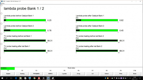

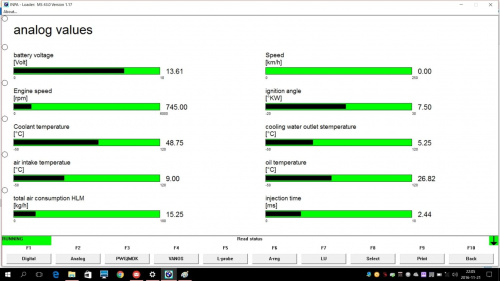

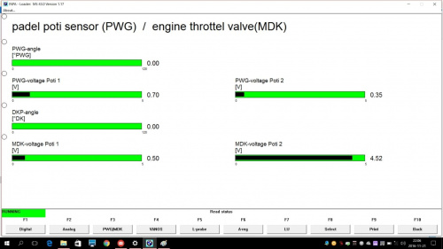

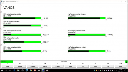

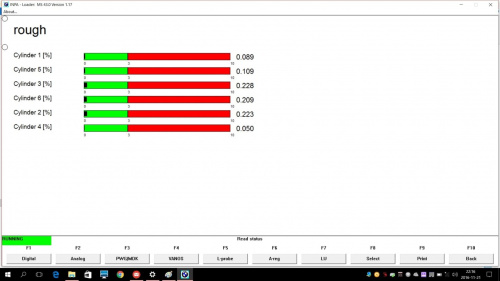

Otóż jest tak, załączam screeny, czyli problem jest w zakładce rough po odpaleniu auta wychodzi poza skale, ale gdy się zagrzeje to wszystko jest dobrze, nie wiem z czym związany jest ten problem, dodam że po chwili wyskakuje błąd wypadania 6 cylindra właśnie tam gdzie rough jest takie wysokie, załączam screeny z inpy.
Niestety nie zapisałem tego parametru rough jak auto się nagrzewało bo wtedy właśnie był ponad 3, dziwi mnie dlaczego po zagrzaniu wszystko jest dobrze?? Dodam również że sondy też ładnie pracują w zielonym polu, nic nie wychodzi poza czerwone pole, w żadnej zakładce, lecz jest coś takiego jak KW ignite czy jakoś tak i jak na jałowych dodam dużo gazu około 5 tyś to jest !30 czyli lekko wychodzi poza skale. Pozdrawiam

na garze nr 6 swieca i cewka jest pewna?

PostNapisane: 22 listopada 2016, 13:10
Posty: 1397
Moje BMW: E46 330CI, F31 320d
Zamień cewkę z 6 cylindra z np z 1 cylindrem i wtedy zobacz czy nadal będzie problem na 6 cylindrze.
Oczywiście usuń olej z gniazda świec i wszystko dobrze wyczyść.

Posty: 3643
takie rzeczy naprawia sie codziennie... moze byc mala sprawnosc katalizatora problemy z sonda i wypada zaplon, nie przepala na jednym cylindrze, cewka gorsza niz reszta. to sie diagnozuje na zywo. przez internet nie ma opcji po tych parametrach. komp steruje sobie zaplonem tez, pytales o ignition. w 100% sprawna cewka i nowa swieca w tym cylindrze i dopiero mozna diagnozować taki silnik.

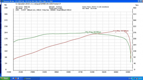

No już jest lepiej wymieniłem cewke, lecz pękła mi szyba czołowa masakra poprostu, pech straszny co do tego auta. Byłem na hamowni pokazało 216 KM, była to hamownia na drodze, teraz pytanko czy auto się hamuje z systemem DSC czy bez niego? Jest jakaś róznica ? Dodam że pomiar był na 3 biegu od 1.5 tyś obr., dodam że auto nie ma dołu, vanosy były regenerowane, dzisiaj wpiołem manometr i maks na listwie przy odpalonym aucie było 3 B, troche ponad 3.
Oto wykresik
