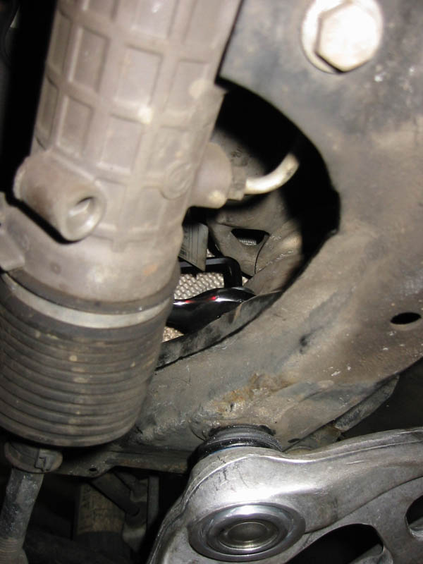

odcinasz aluminiowy rant...
i w to miejsce wciskasz prasa drugi swozen
Obrazek :P
