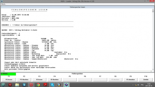

Panowie pomoze ktoś ? Dis widzi auto normalnie Inpa śmiga.
20150816_170634.jpgObrazek
20150816_170625.jpgObrazek

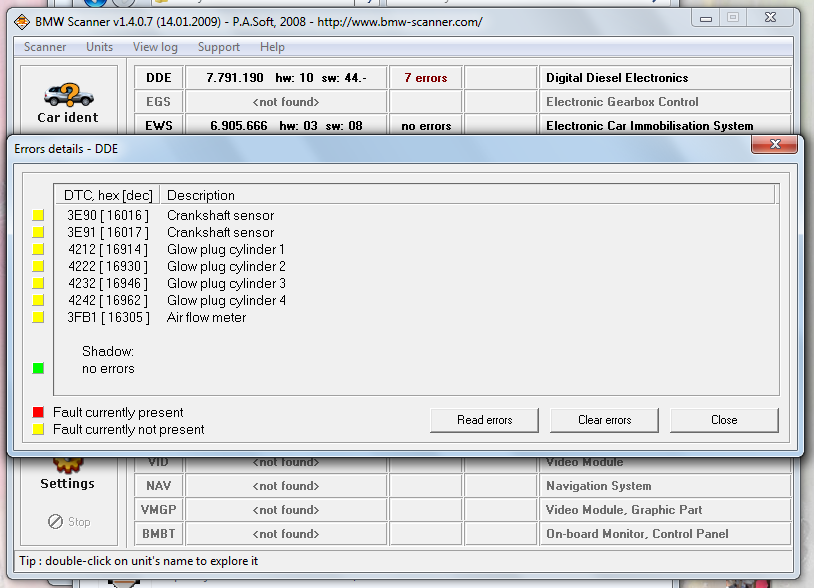

Dziś po raz pierwszy podpiąlem autko pod pasoft.
Troszkę się przestraszyłem, bo wyrzuciło sporo błędów.
Czy cały ten zlepek błędów składa się w coś poważniejszego? Co koniecznie muszę sprawdzić/wymienić/naprawić?
Dodam, że silnik przenosi spore drgania do kabiny. Ogólnie silnik drga jakoś bardziej niż wcześniej. Dopiero ostatnio na to zwróciłem uwagę.
Może któryś z tych błędów wskazuje winowajcę?
EDIT błędy DDE świeciły się na początku na czerwono, dopiero póżniej pokazały się na żółto.
