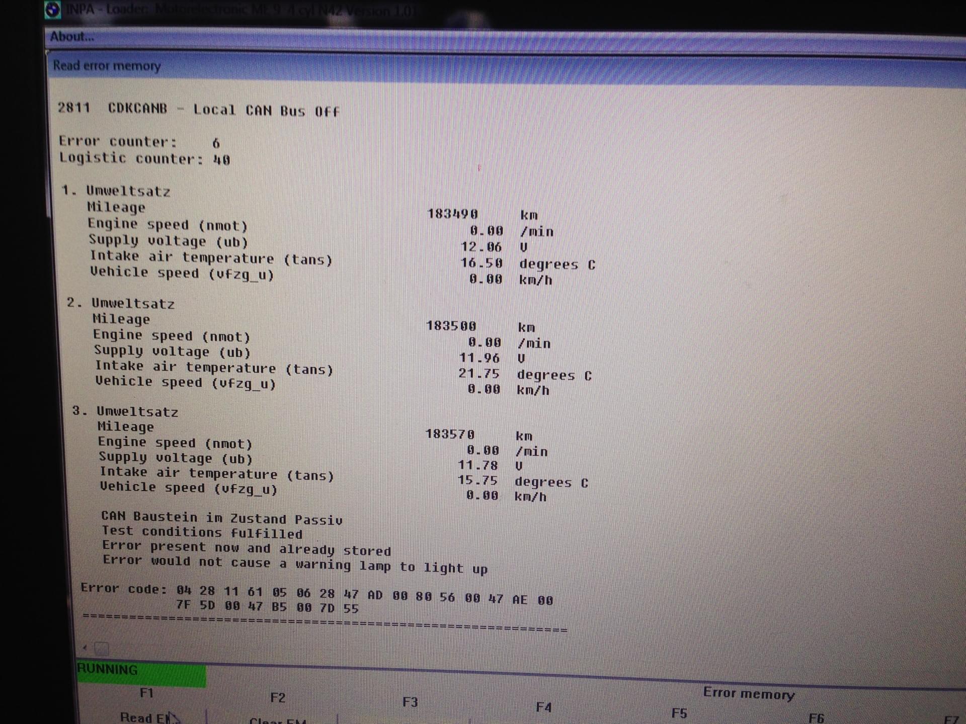

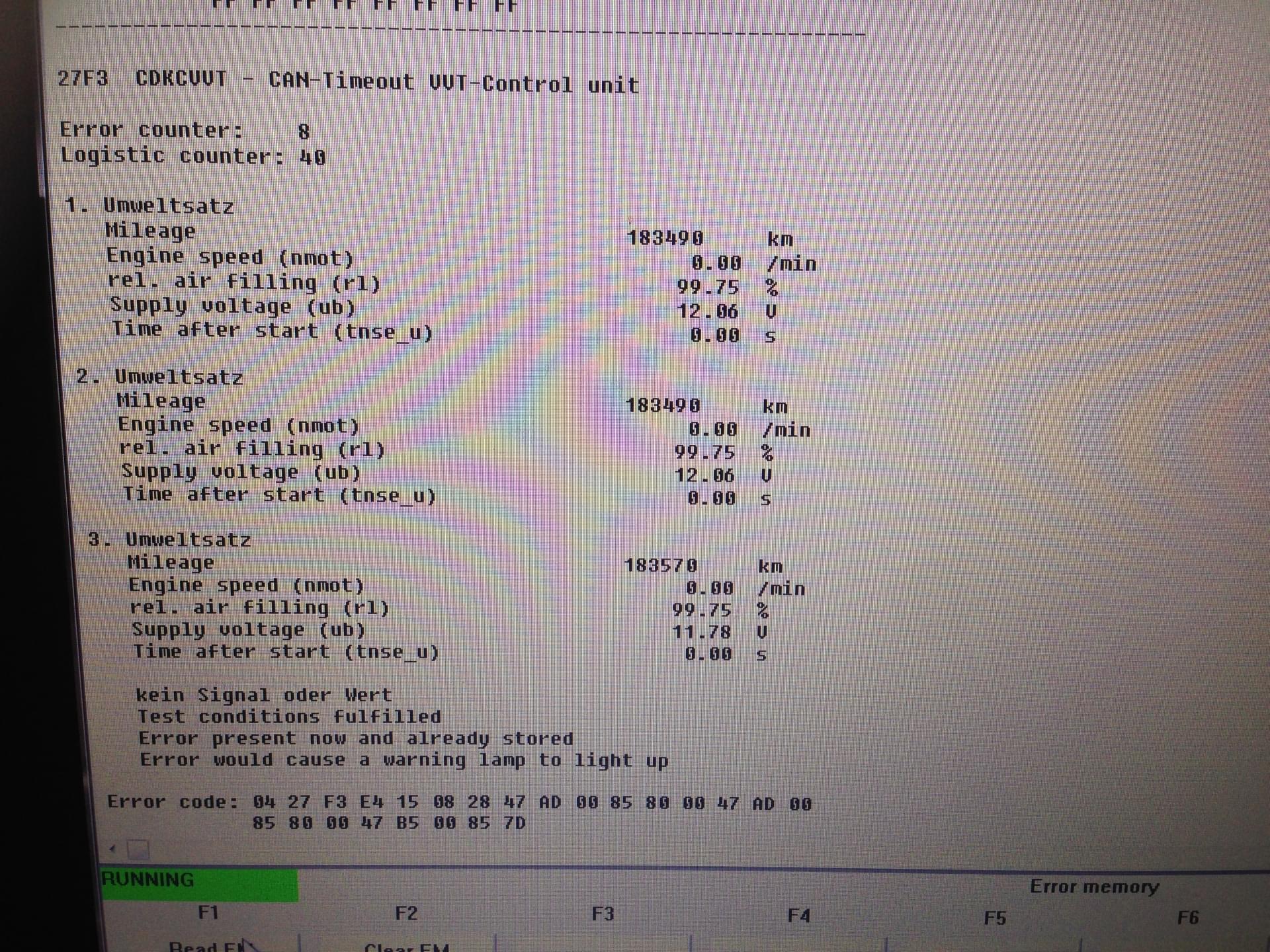

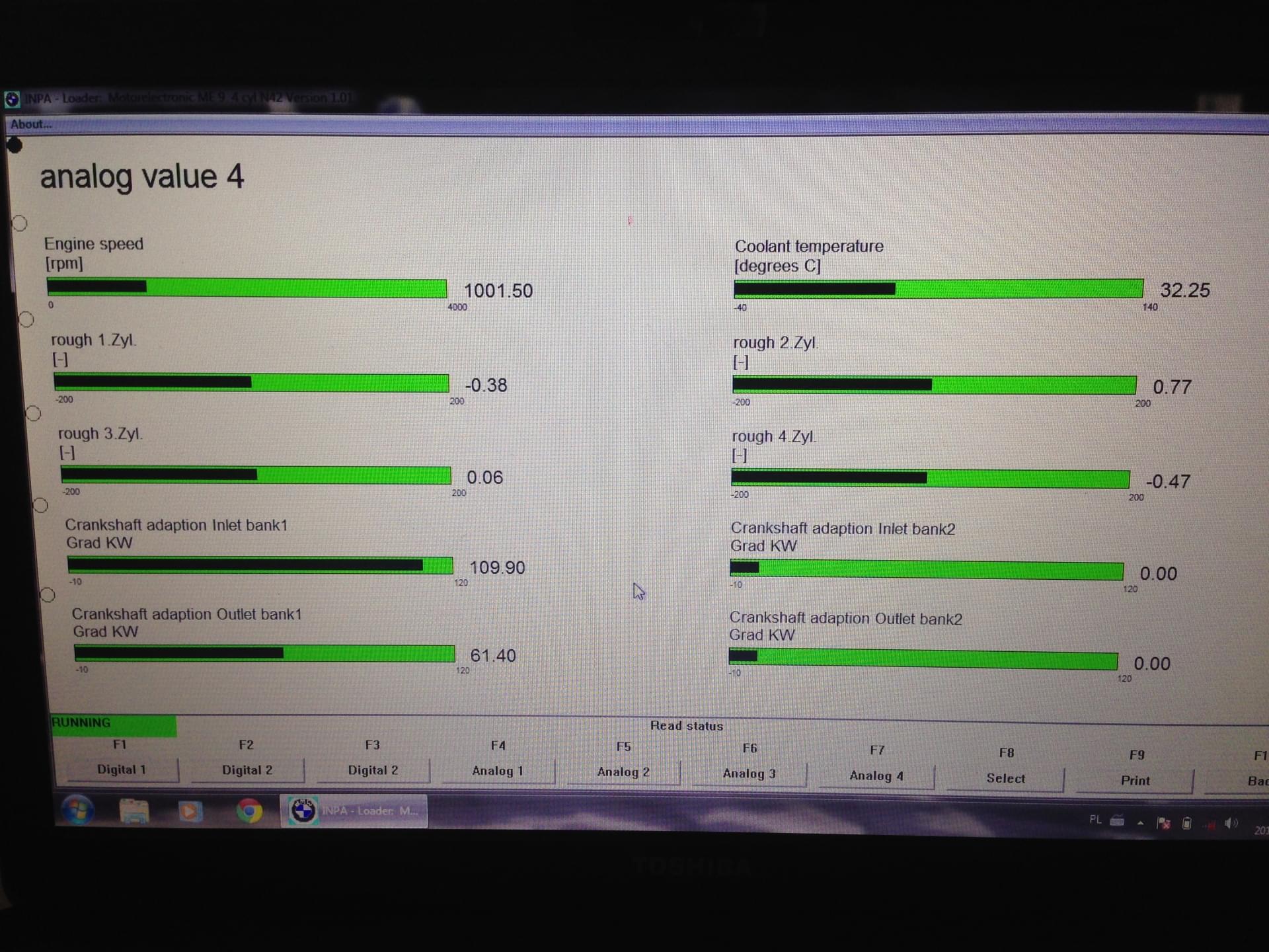

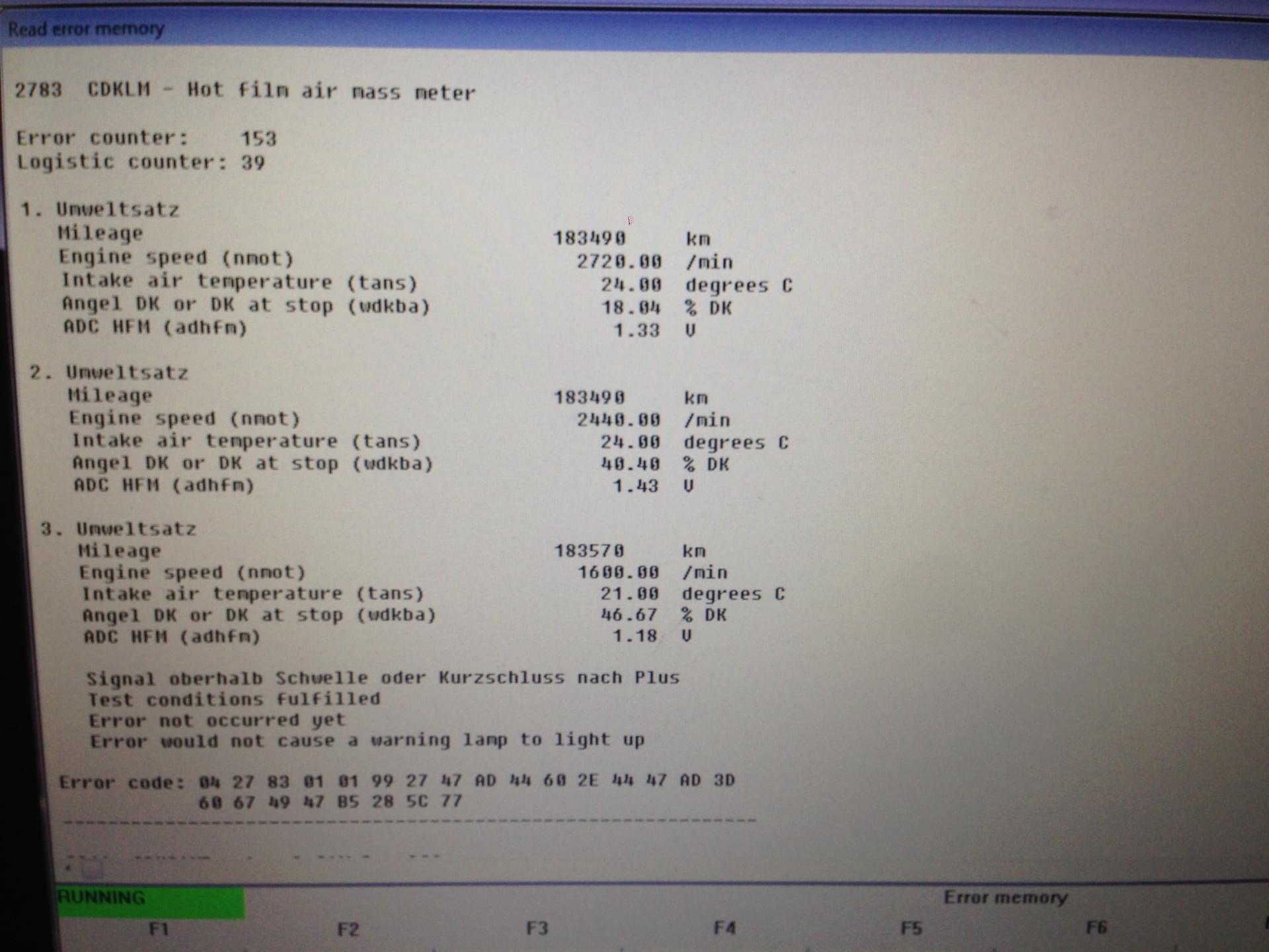

Forumowicze, nie mogę zrozumieć tego błędu:
Dodam, że niepokoi mnie jeszcze jedna sprawa, a dokładniej jak mam interpretować to? Coś jest nie tak?
Z autem dzieją się dziwne rzeczy, otóż jak postoi dłużej, ale nie 3-4 godziny a ponad 10 to muszę kręcić rozrusznikiem ze 2 sekundy dłużej, po czym silnik niechętnie ale zapala. Jak odpali to wszystko jest w porządku, tak samo jak dojadę gdzieś, zgaszę silnik, auto postoi parę godzin, na pewno zdąży dobrze wystygnąć, odpalam i też wszystko jest ok, ale po ponad 10 godzinach jest lekki problem. Domyślam się, że problem jest z doprowadzeniem paliwa bo jak przekręcę kluczyk parę razy na zapłon to odpala na "widok" kluczyka. BMW E46 1.9 105km M43 2001r
Pozdrawiam, Macfok

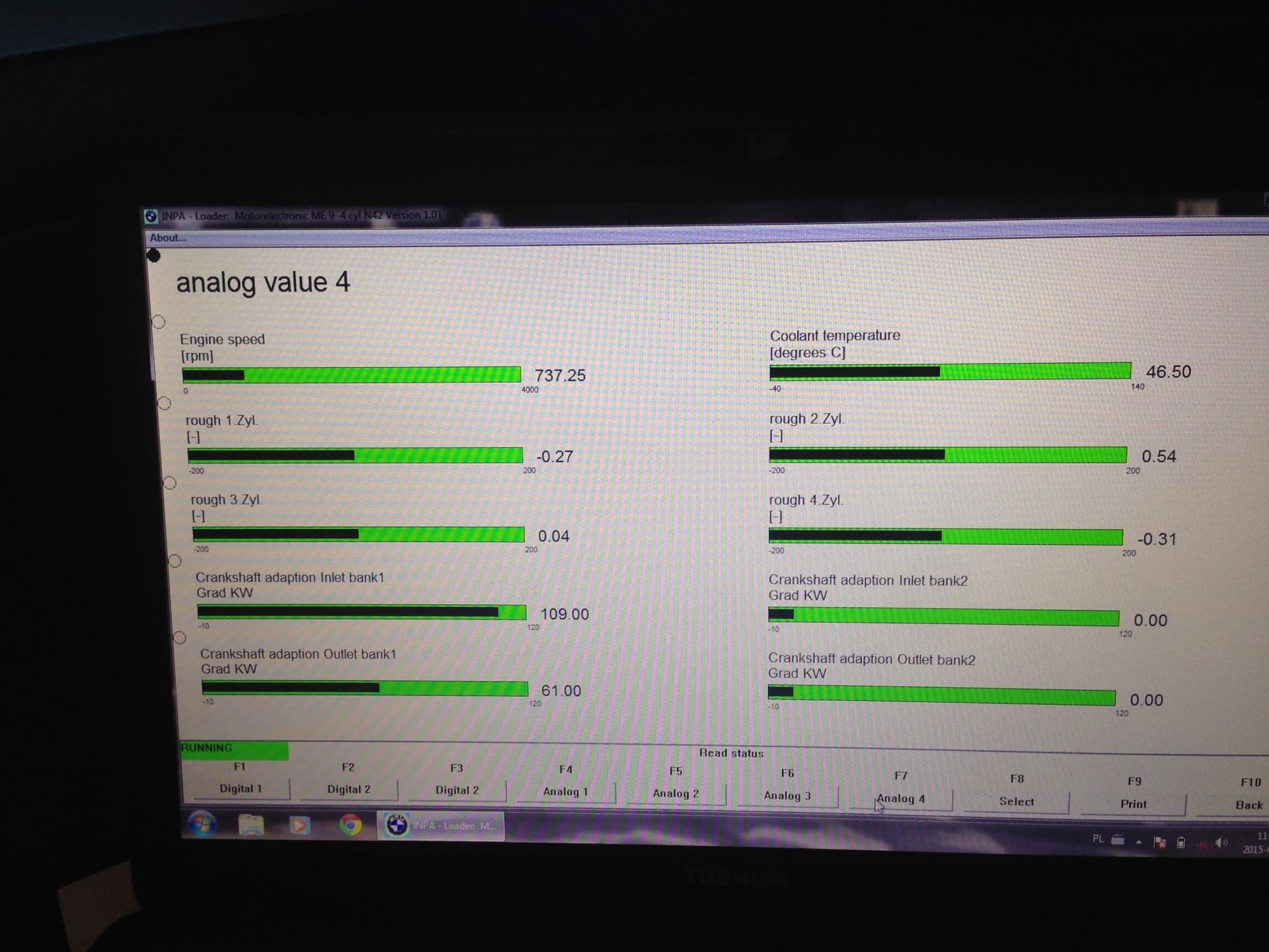

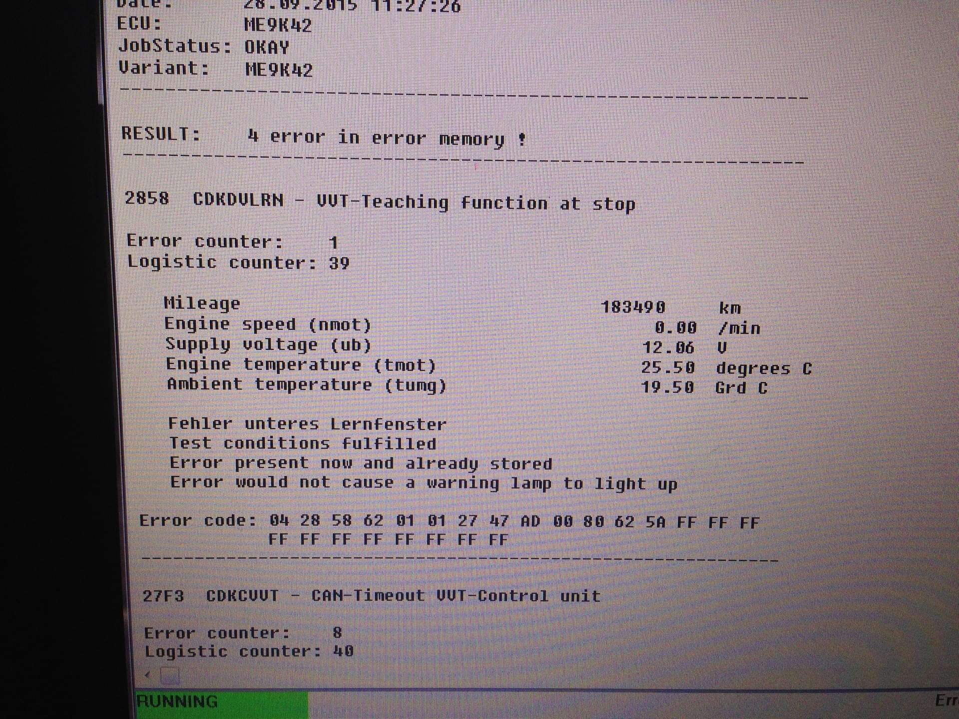

Założyłem oddzielny temat z prośbą o pomoc w diagnozie problemu z silnikiem n42, ale dostałem ostrzeżenie (ciekawe tylko za co ?! ) tak więc może tu mi ktoś pomoże:
Rzecz dotyczy silnika 1.8 (n42b18) w e46 ze słynnym valvetronic.
Silnik niby pracuje normalnie nie rzęzi, uszczelnione czujniki przy głowicy, spalanie w trasie ok6,5-7 l/100km, ale wyskakują błędy:
2858 - funkcja adaptacji zmiennej fazy rozrządu
27F3 - jednostka kontrolująca valvetronic
2783 - czujnik przepływu masy powietrza
2811 - błąd komunikacji CAN
Dodatkowo pojawia się błąd:
2856 - Zmienna rozrządu Napięcie zasilające
Zauważyłem dziwną rzecz: parametry crankshaft adaption inlet/outlet bank 2 są w pozycji "0" :zdziwko: co to oznacza? i gdzie może leżeć problem?
Znalazłem w necie kody błędów po "polskiemu" i wg nich jest to "Zawór elektromagnetyczny EVAP", pytanie brzmi co to jest "EVAP"?
Z drugim screenem dalej nie wiem co zrobić.. :(
Pozdrawiam, Macfok

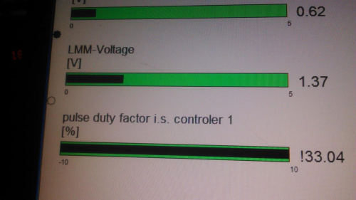

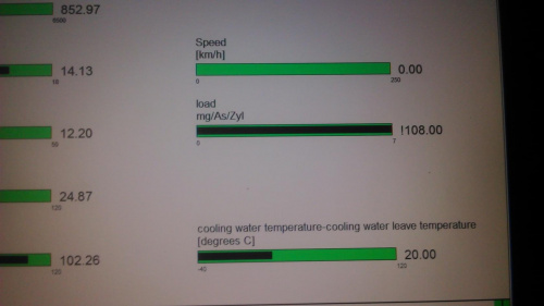

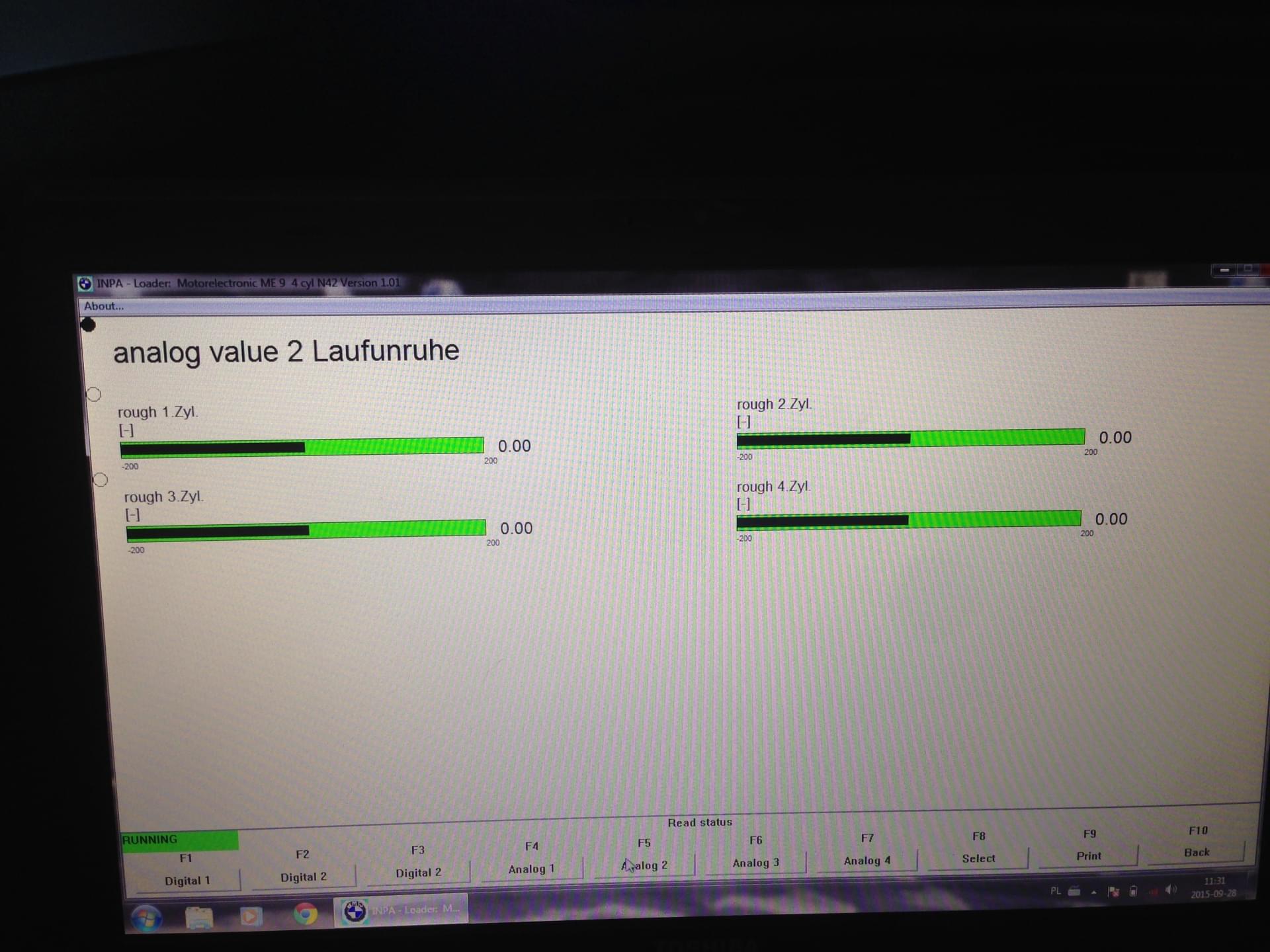

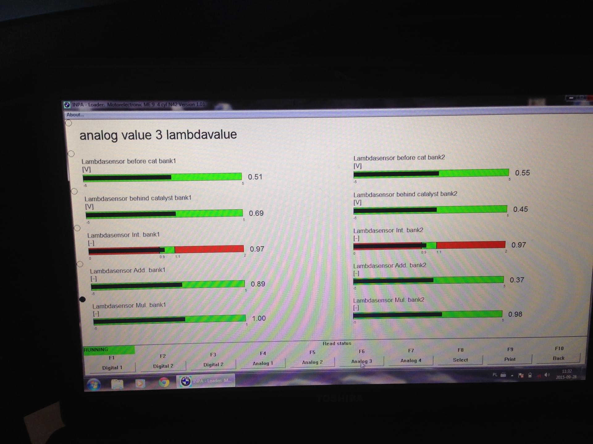

http://__prosze_uzyc_innego_hostingu_do_zdjec_/6MFazaZ
http://__prosze_uzyc_innego_hostingu_do_zdjec_/nGsi3ca
Drugi to zapewne czujnik położenia wałku,ale to pierwsze? Air mass too low? Czy to może być wina przepływki?
Objawy - słaby dół,słaba reakcja na gaz chyba że porządnie depnę, przy mocnym wciśnięciu potrafi zakopcić na czarno,czasami nie odpali na ciepłym za pierwszym razem,za drugim razem zawsze bez problemu. Słabo przyspiesza powyżej 140km/h. Do setki osiągi katalogowe.

no drugi to czujnik wału i jego wymienił bym od razu bo on podowuje słabszą moc
a pierwszy to egr tam tez mozna by luknąć
