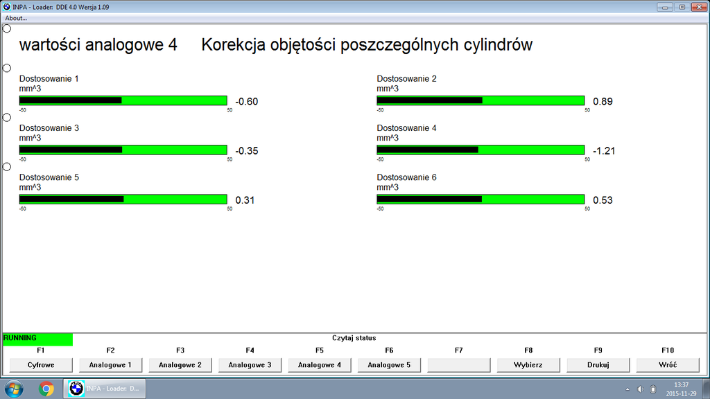

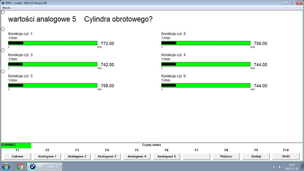

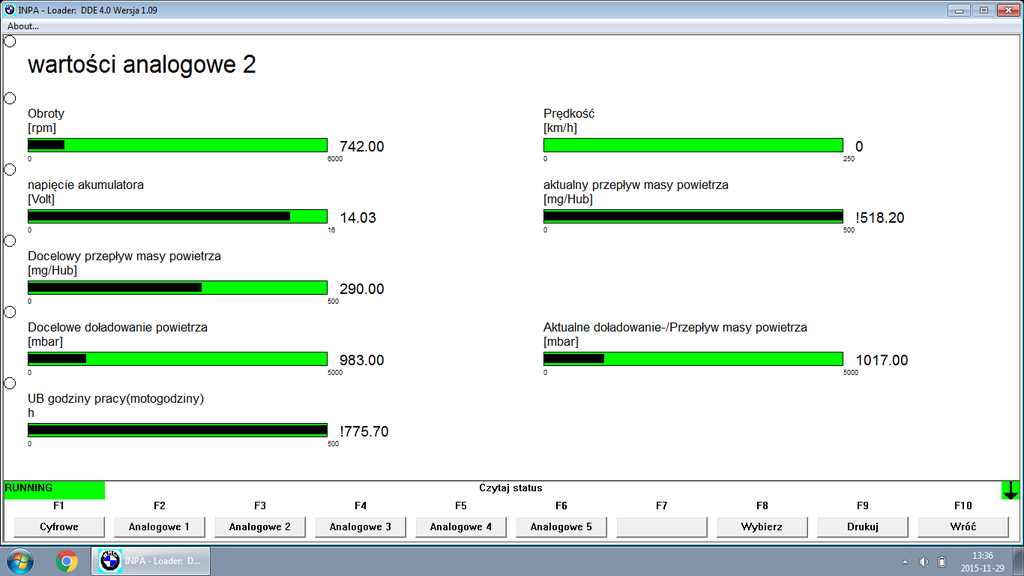

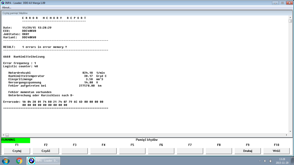

PostNapisane: 29 listopada 2015, 13:51
Posty: 440
Lokalizacja: Ełk
Moje BMW: E46 330d+ E60 530xd+
Garaż: http://www.bmw-sport.pl/viewtopic.php?f=6&t=131896
Panowie mam problem z moim dieslem
trzęsie mi budą co jakiś czas i delikatnie skaczą obroty na biegu jałowym
INPA pokazuje takie coś:
coś można z tego wyczytać ??
myślałem że może wtryski mi juz się rozlały ale sam nie wiem patrząc na ich wykres :/
ObrazekObrazek

rzuci ktoś okiem na moje wyżej ?
ObrazekObrazek
