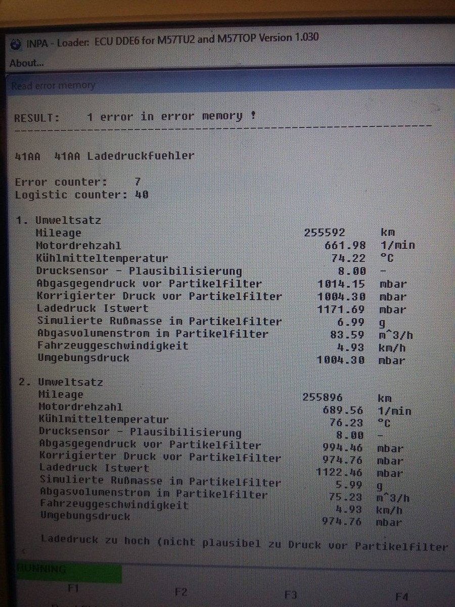

Witam. Panowie wywala mi taki blad ; Pomozcie co to moze byc?
