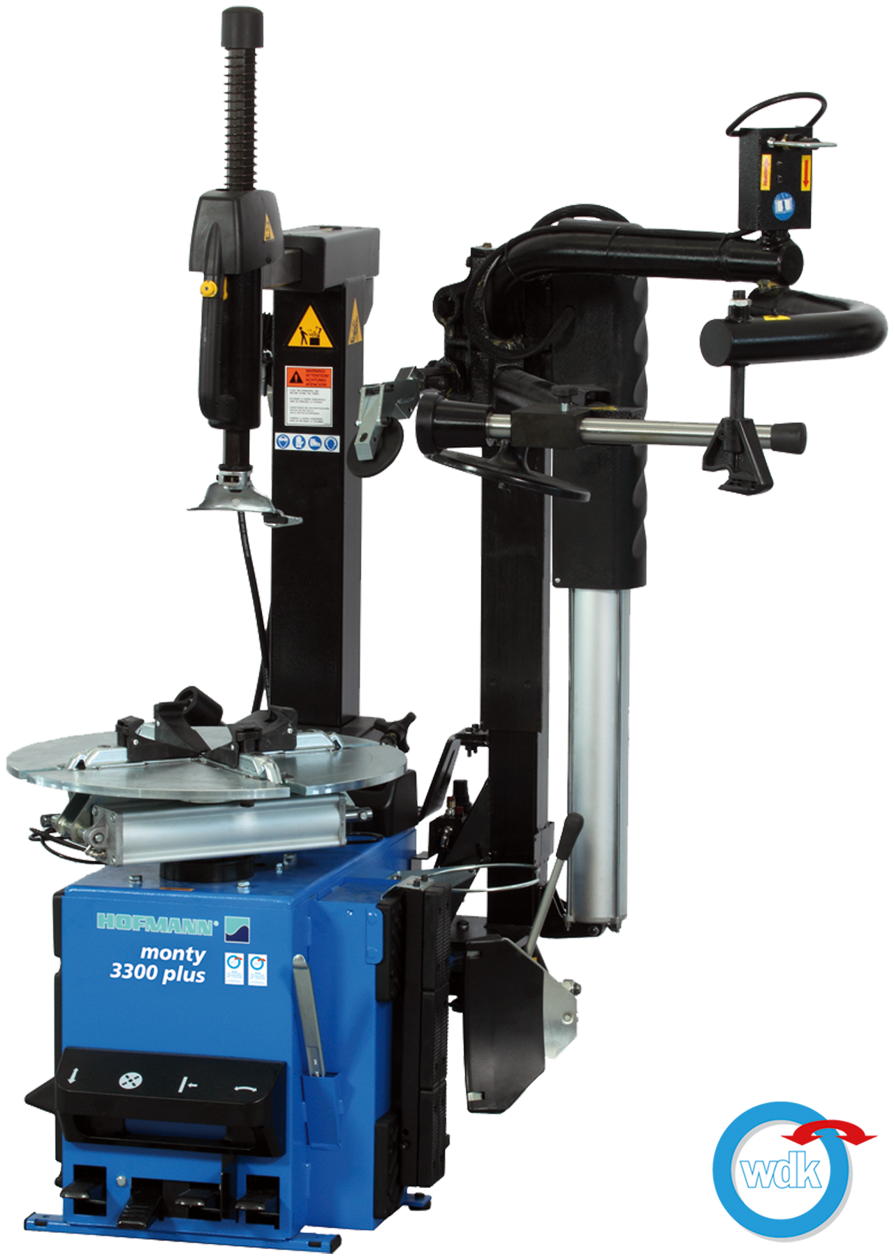

Posiadając takie opony trzeba również widzieć gdzie można je serwisować bez obawy że je uszkodzą.
Każdy serwis opon potrafi ściągnąć i zmontować runflat'a ale mało który robi to tak jak zaleca producent.
Do tego trzeba mieć odpowiedni sprzęt, najlepiej z certyfikatem wdk, np taki:
http://www.profit-hofmann.pl/profit/use ... us_wdk.png
i posiadać wiedzę jak się montuje i demontuje taką oponę.
Kolego napisałeś że widziałeś jak się mocno męczyli. Można z tego wywnioskować że to właśnie oni ją uszkodzili.

Montażownice mają taką:
"Podobna najlepszą jaką można mieć i zakładali na niej 19" z profilem 35 i nic nikomu nie uszkodzili".
:suchy:

Może nie jest to najlepsza jaką można mieć ale rzeczywiście maszyna pierwsza liga, tylko jest jedno ale. Wrzucam link z filmikiem(to ta sama maszyna tylko z logo producenta, a nie klienta jakim jest haweka)
http://www.youtube.com/watch?v=gBN-xbWZJA4
dodatkowo
http://embestudio.nazwa.pl/pdf/Ramiepom ... uperRM.pdf
Jakby miał taki komplet to mógłby mówić że to nie on.
pozdro

kieszki napisał(a):
dodatkowo
Mają też zestaw do opon nisko profilowych i RunFlat. Ale na pewno nie posługują się nim z takim spokojem jak ten Pan na filmiku.
