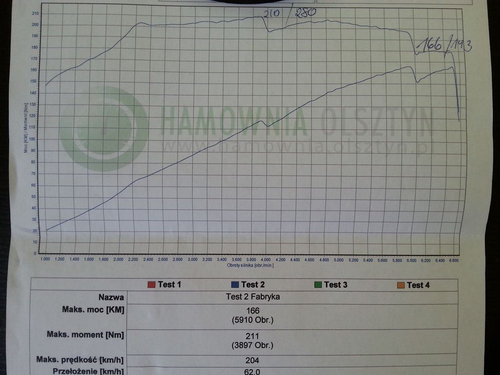

dalej lipa ktos niech sie wypowie po tym wykresie

brakuje momentu zarazem koni! czy przy zmianie faz rozrzadu krzywa powinna spadac czy isc w gore?

Najciekawszy jest duży brak momentu w stosunku do mocy no i ten spadek na wykresie, tak jakby paliwa brakło albo poślizg sprzęgła

cisnienia paliawa na listwie nie sprawdzalem, czy filtr paliwa moze miec wplyw na to? wymienialem tylko uszczelniacze vanosow walkow nawet nie dotykalem nie wiem czy sa prawidlowo ustawione;
szczelnosc dolotu sprawdzalem az do przepustnicy wraz z nia;
pojade zmierze kompresje ile powinna wynosic?
sprzeglo fakt jest w aucie slabe ale nie powinno ono miec takiego wplywu ze az brakuje tyle momentu
szukam dalej..... :/
