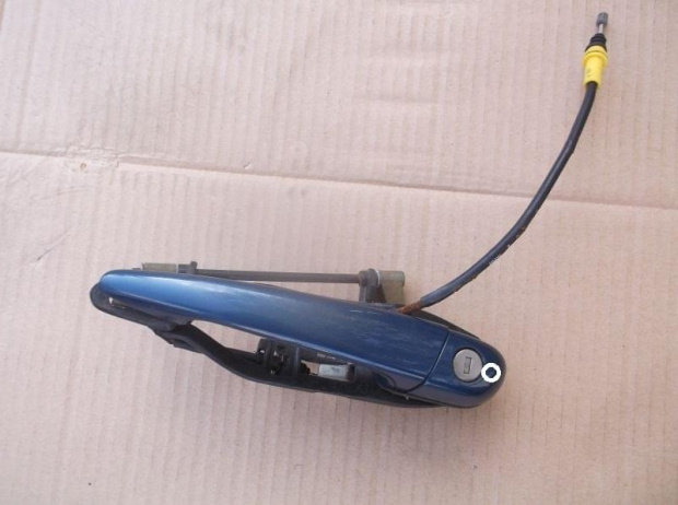

 Tytuł: Re: [E46] 330d problem z otworzeniem auta
PostNapisane: 4 listopada 2015, 20:46
Posty: 129
Moje BMW: e46 330d 184KM
Garaż: Było: e39 530d 184KM, e39 520i 150KM
mam problem, otóż zerwaną mam linke klamki i nie moge otwierac drzwi od zewnątrz
na zdjeciu kolegi vtec87 pokazana jest owa linka
wie ktos jak się ją wymienia?
