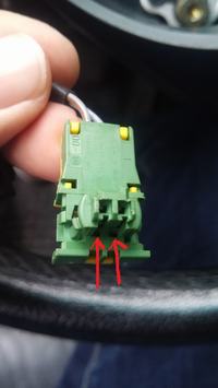

cursor napisał(a):
Tak jak mówiłem. Brakuje Ci takich plastikowych "bolczyków"
W zielonej wtyczce, powinny wychodzić takie bolczyki(żółte, jak ten plastik z zatrzasku)
Przyjrzyj się czarnej wtyczce.
W tym miejscu powinny być wspomniane "bolczyki":
Myślałem, że miałeś na myśli boczne bolczyki.
Gdzie można taką wtyczkę nabyć?
Należy CI się duże piwo kolego :piwo: dziękuje za zaangażowanie.
//EDIT
Potwierdzam. Przyczyną wyświetlania błędu były wyłamane dwa bolczyki plastikowe.
Dzięki wielkie cursor
