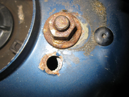

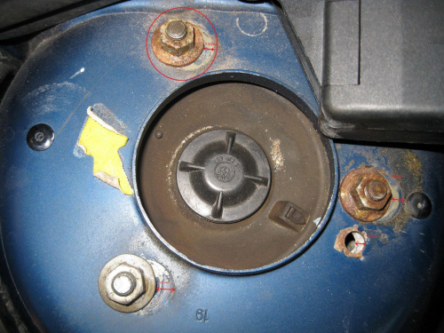

przy tym temacie potrzebuje pomocy fachowej.prosze o spojrzenie na foto i film oraz komentarz ale fachowy komentarz prosze.taki komentarz pewny,potrzebuje informacji jak juz pisalem o przesunieciu amortyzatora i pokazalem jak wyglada mocowanie tego z lewej strony(angielski pasazer a polski kierowca) i tego z prawej strony.
filmik
no i zdjecia
tu bez zmian nic nie przesuniete
a tu drugie mocowanie pokazuje przesuniecie na srubach i otwor w ktorym powinien byc chyba nit...
a tu wymiary przesuniecia
od 5mm do 7 mm no i jak widac amortyzator nie jest wcale na srodku kielicha

Moim zdaniem drut nie z tej ziemi :wstyd:
Wyglada na to, ze rozpilowali Ci otwory mocujace amortyzator
Tam nie ma zadnej regulacji, tam sa normalne okragle otwory a nie tak jak u Ciebie fasolki

Ta tuleja na filmiku nawet nowa będzie się poddawać troche jest to tuleja metalowo gumowa a guma ma to do siebie że się podda, jak dla mnie pracuje normalnie tylko nie wiem skąd to pukanie.
Tam powinien wystawać taki cycek, który jest od pozycjonowania poduszki z łożyskiem o ile się nie myle, a co do tych nitów to ja na kielichach nie mam nic takiego.

to pukanie to na podnosniku jest a nit to wlasnie o ten cycek mi chodzilo,jak odkrecilem ta srube jedna od amorka to te otwory nie sa rozpilowane tylko jak by fabrycznie zrobione , nie wiem juz sam.

y124pmr napisał(a):
fabrycznie zrobione
są fabryczne nikt ich Ci nie rozpiłowywał
Jak dostałeś strzała w koło to na bank odczuła to maglownica, którą już wymienili.
A drążki kierownicze i wachacz wymieniali? Sprawdzili czy amortyzator jest prosty? Cała geometrie zawieszenia trzeba sprawdzić bo kąt pochylenia koła może być inny.
Z tego co piszesz to partacze ci angole.
Mój Ojciec ma Merca z 1991 i kierownica lekko się kręci i elegancko równo się prowadzi a takie teksty że jak na 9-letnie auto to i tak nieźle się prowadzi to niech się z tower bridge do tamizy rzucą barany jedne :cenzura: .
W sobotę wyślę Ci jak u mnie wygląda kielich od góry bo nie mam akurat buni pod ręką, kobita mi zabrała :( chwilowo.

wymienili drazki,koncowki,maglownice,blotnik,zderzak,halogen no i oslony plastikowe,nie wymienili amortyzatorow co moim zdanie jako pierwsze powinni zrobic.partacze to malo powiedziane ale jak juz pisalem servis nie decyduje co wymienia tylko expert z ubezpieczalni ktory nawet nie widzial auta przy swojej decyzji :mur: .dzieki za fasolki ;) bo juz sie obawialem walka jakiegos. a co powiesz o tym cycku ustalajacym ze juz go nie ma tam po geometri w servisie BMW ?
może go urwało podczas uderzenia i założyli bez albo im przeszkadzał w jakotakim ustawieniu geometrii i się go pozbyli.
Ja bym sprawdził jeszcze czy amor jest prosty i wachacz, no i felga czy prosta.

Normalnie w poduszce jest ten kołek ale aby ustawić kąty pochylenia dopuszczalne jest jego usunięcie, przewiduje to nawet TIS. Tyle, że u Ciebie to wygląda na szukanie sposobu na zrobienie geometrii bo pewnie auto robiło cztery ślady. Albo to co wymienili po jednej stronie nie odpowiada temu po drugiej i musieli sobie jakoś to wyrównać. Skoro udrzenie poszło na koło bardzo możliwe, że krzywy jest amortyzator albo nawet całe mocowanie z piastą.
