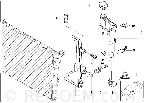

jak by ktoś wiedział i napisał za co odpowiedzialny jest ten termostat to byłbym wdzięczny :)
NR 4
http://www.realoem.com/bmw/showparts.do?model=EX91&mospid=47672&btnr=17_0141&hg=17&fg=05
