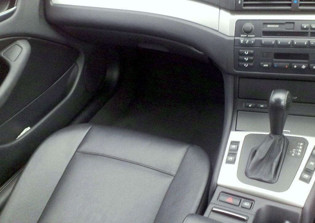

Mariusz325 napisał(a):
Skórzana tapicerka to podstawa, bez tego BMW traci połowe uroku,
Tylko szkoda, ze ta skora to taka 'cerata' jak w większości aut.
Jedynie perforowane wentylowane obicia skórzane sprawdzają się w samochodach.
 Tytuł: Re: [e46] Jaki silnik w benzynce najlepszy??
PostNapisane: 30 października 2011, 14:55
Posty: 683
Moje BMW: e46 Touring Auto
Kod silnika: M54B25
Dawno już zdjąłem krótkie spodenki, więc wcale mi nie przeszkadza...
W E46 prawdziwa skóra ponoć tylko ta, która jest szyta z zakładką na siedzeniu,
inne to sztuczne.
