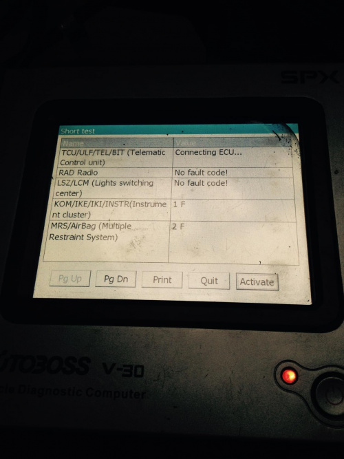

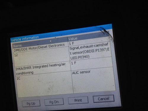

Witajcie,
przy ostatnim kasowaniu inspekcji po serwisie puściłem szybki test i wyświetliło mi takie błędy jak poniżej na fotach - możecie mi powiedzieć czego dotyczą? test robiony Autoboss V30
rozpoznaję tylko błąd czujnika na wałku wydechowego, auto żadnych objawów błędu z czuknikiem w samym użytkowaniu nie wykazuje...
jeszcze dopiszę:
pali mi się kontrolka od zużycia klocków na żółto - z klockami wszytsko ok, czujniki też są. - nie wiem o co kaman...
pali się poducha pasażera - problem z matą - kupiłem emulator, po podłączeniu nie paliło się przez 2 miesiące, później nagle znów zaczęło i pali do dziś, po usunięciu błędu wraca po paru chwilach
ktoś, coś?

czemu podłączacie pod auto takie dziadostwa jak Autoboss V30 przeciez to zabawki za dzieci
pokazuja nieraz glupoty
ale skoro cos tam pokazuje to moze faktycznie masz uszkodzony ten czujnik wałka :)
AUC sensor to czujnik zapachu przy chlodnicy
skad wiesz ze z czujnikami napewno wszystko ok ?? mają na sto procent przejscie ?? sprawdziles miernikiem ??
nieraz kabel sie zalamie wcale tego nie widac a kontrolka na desce sie zapali mowa tu o samym czujniku i wtyczce przy samochodzi trzeba sprawdzic bo na sto procent nie mam przejscia gdzies i pali sie kontrolka bo obwód jest otwarty sa tylko dwa czujniki przednie lewe kolo i tylne prawe
moze czujnik sie wysypal albo cos sie odlaczylo przy nim trzeba sprawdzic najlepiej zrobic samemu emulator z diody i rezystora wlutować i bedzie wieczny a nie kupować jakies nie wiadomo co z allegro zrobione przez chińczyków
