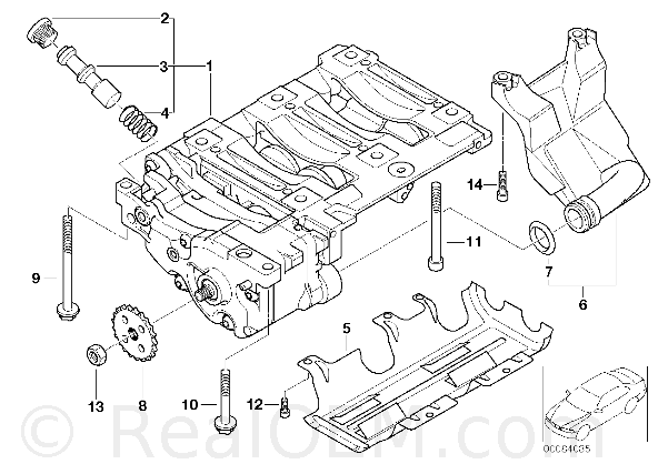

No panowie, byłem u Adama i komputer nie pokazuje żadnych błędów związanych z valvetronikiem, rozrządem... Teraz padł pomysł na to, że mam złe ciśnienie oleju i strzelony jest zawór pompy oleju oznaczony na zdjęciu jako 1,2,3,4. Co o tym myślicie? Czy ciśnienie oleju może być problemem i powodować taką pracę silnika na niskich obrotach?

I - zły olej (parametry) zalałem mobila pół synt i była kaplica. silnikiem telepało jak moją żoną gdy mówię że idę na wódkę :) wymieniłem na liqui moly full synt. i poprawa o jakieś 80 %
II- popychacze hydrauliczne zaworów
III- najbardziej prawdopodobny wg mojej opinii są dwa zawory blokujące powrót oleju które w połączeniu z pompą olejową wytwarzają ciśnienie dzięki któremu większość rzeczy działa w silniku n4 aby to zobrazować macie strzykawkę na tłok działacie z tą samą siłą lecz otwór wylotowy jest o zmiennej średnicy (uchylenie zaworu) im większa ilość obrotów tym większe uchylenie zaworu ciśnienie constans. jak byście nie pompowali jeżeli ujscie nie będzie stawiało oporu do miski olejowej nie wytworzycie odpowiedniego ciśnienia w układzie i będzie klekot prawie wszystkiego
I teraz - zauważyliście że po zastosowaniu u forumowiczów płukanek często problem znika !!! To dlatego że zawory są oczyszczane z osadów i zaczynają działać poprawnie przynajmniej na jakiś czas do sprzedaży git :)
czwarta przyczyna to wszystko to co może się sp....lić gdy powyższe trzy nie są leczone:)
Od czego zacząć sprawdzić ciśnienie oleju fakt nie palenia się kontrolki oleju podczas jazdy nic nie zmienia zapali się dopiero grubo poniżej 2 barów
Gasnący silnik tu również przyczyną może być ciśnienie oleju jadąc trzymacie pojazd na wysokich obrotach dojeżdżając do krzyżówki wciskacie sprzęgło puszczacie gaz i tu niespodzianka było wysokie ciśnienie nagle znika lecz obr silnika nadal wysokie szybko spadają zawory nie nadążają się domykać brak ciśnienia w cylindrach silnik gaśnie. Prosty test przyciśnijcie bunie na czwórce na wyższe obroty i momentalnie póście gaz i naciśnijcie sprzęgło :) przy awarii zaworów pewnie zgaśnie póście sprzęgło zadziała jak rozrusznik i silnik odpali :)
