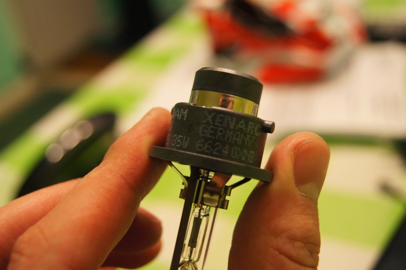

Dziękuję za odzew. Zrobię foto po bo przed wrzuciłem na swój wątek. Dodam że po montażu w garażu światło po rozświeceniu wpada w kolor jasny żółty ale podobno po 200h pracy żarnik powinien osiągnąć pełną moc.

jest tak zrobiony zeby swiecil dobrze w mgle i daleko w nocy. musi byc taka temp. optymalnie pomiedzy max odlegloscia swiecenia a biala barwa. biala barwa zwieksza refleks to jest oczywiste. te co maja bardziej niebieskie swiatlo, swieca blizej, w zwyklych zarowkach jest ograniczone filtrami. one musza pare godzin pochodzic

Ten jasno żółty odcień to wina soczewki. Nie spodziewaj się jakiejś wielkiej poprawy po 200h.

http://www.xenon-serwis.pl/pl/artykul/cala-prawda-o-chinskich-zarowkach/84/141.html
w takim wypadku trzeba kupować żarówki chyba tylko w sklepie i rozbierać je i patrzyć czy mają hologram na tej plastikowej obudowie
co o tym myślicie :)
można by ten filmik gdzieś podkleić żeby ludzie wiedzieli co kupują

poprostu kupowac osramy USA i niemieckie

na tych chińskich philipsach też jest napisane made in germany
myślisz że osramów nie podrabiają ? wątpię

Chińczycy mogą produkować z napisami made in usa, made in germany, co sobie klient zażyczy. Nasz klient nasz Pan :)
