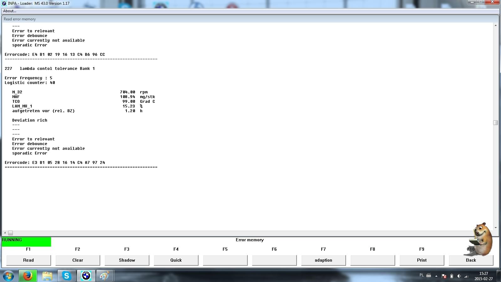

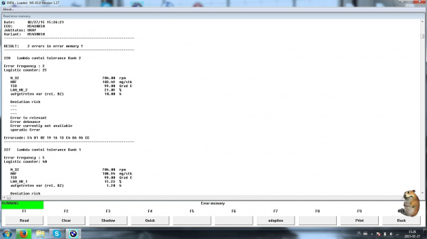

Witam, w moim m54b25 pojawiły się te dwa błędy, co może być przyczyną ? Ostatnim razem pojawiły się tysiąc km temu skasowałem je i był spokój, teraz wróciły, dają się skasować bez problemu.

PostNapisane: 5 marca 2015, 23:04
Wiek: 56
Posty: 701
Moje BMW: e39 523i Touring 99r
Kod silnika: M52TUB25
Garaż: Jestem uzależniony od garażu.
DEŁUu TICO
Dam Ci do porównania:
Za duże tolerancje/odchyły dla sond przed katalizatorami. Ja to tak w skrócie rozumiem.
Niedużo później wysiadły w moim obie sondy przed katalizatorami. Rzadkość, ale obie na raz padły.
Reszta komentarza należy do specjalisty, bo ja w tym długo nie siedzę.
Takie były fakty w moim przypadku.
Skazany na BMW.

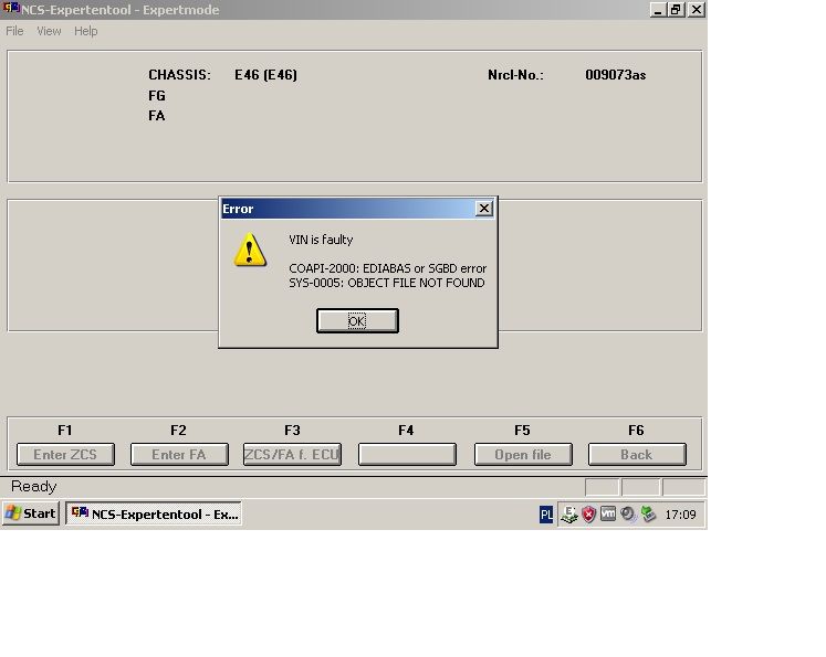

 Tytuł: Re: [INPA] Pomoc w rozszyfrowaniu błędów
PostNapisane: 7 marca 2015, 15:36
Posty: 56
Kod silnika: M52B20TU
jeśli kabel ok,zainstalowane wszystko ok,inpa działa,i tak pokazuje na każdym sterowniku do komunikacji,to przeinstaluj cały pakiet,jeśli nie pomoże,to możliwe,że potrzebne postawienie windowsa na lapku od nowa.......jeśli masz możliwość,sprawdź wszystko na innym lapku,zainstaluj pakiet inpy i spróbuj,czy zagada
PostNapisane: 7 marca 2015, 18:17
Posty: 440
Lokalizacja: Ełk
Moje BMW: E46 330d+ E60 530xd+
Garaż: http://www.bmw-sport.pl/viewtopic.php?f=6&t=131896
to jest NCS a nie inpa..
ObrazekObrazek
było E36 1,8IS ...........................................................................................jest E46 330D
http://www.bmw-sport.pl/viewtopic.php?f=6&t=106436.........http://www.bmw-sport.pl/viewtopic.php?f=6&t=131896
PostNapisane: 7 marca 2015, 22:18
Posty: 56
a o czym ja pisze...? ;) ,no ale....może nie wiem o czym...
a jak ci ncs nie działa,to zainstaluj sobie ispi next,chodzi na zwykłym kablu....łatwo sie koduje....masz pare zrzutów z mojego auta..
PostNapisane: 8 marca 2015, 01:21
Posty: 440
Lokalizacja: Ełk
bo głównie mi chodzi o zakodowanie kierunków przy otwieraniu/zamykaniu auta... mam opis jak to zrobić przez NCS i tak też próbowałem..
ObrazekObrazek
PostNapisane: 8 marca 2015, 06:16
Posty: 56
no to zapytam jeszcze raz...inpa działa normalnie?widzi wszystkie moduły?ncs nie łączy wogóle?
