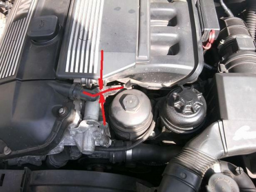

Witam mam uszkodzony wąż, przewód separatora chyba tak sie to nazywa, czy wie ktoś gdzie takie coś dostane jak tego szukać np. na allegro jaka jest poprawna nazwa nie moge znaleść..
o to mi chodzi na foto
brak zgody na link

Witam. Ostatnio walczylem min. z tym przewodem. Cieżko jest, dużo rozbierania zeby go wymienić. Mozesz zapytać w http://www.silesiaparts.pl/ koszt ok 80 zł

Najprościej będzie chyba w ASO - sprawdź w realoem.

odma

90zl w aso

Nr części 11611432559 BMW. Kup u kolegów z Silesia Parts są z Żor to sam sobie odbierzesz. Tydzień temu u nich kupowałem zapłaciłem niecałe 70 zł za oryginał. Wymiana 5 min. po odkręceniu całej obudowy filtra powietrza ;)
j.w
też tam kupowałem, taniej niż w ASO :)

dzięki za info podjade do tych z silesia parts. jak by to nie było bmw to bym powiedział ze 70żł to duzo jak za takie cos, ale tak to juz normalka.
zamówiony u nich za to ze jestem na forum cena 64 zł.
