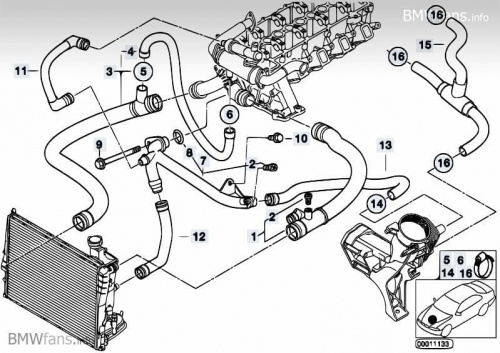

 Tytuł: [Exx] O-ring 22,8 x 2,5 oznaczony pozycja 8
PostNapisane: 12 października 2011, 19:34
Posty: 5
Moje BMW: 320D
Kod silnika: m47
Witam. Gdzie mogę znaleść taki oring obdzwoniłem sklepy motoryzacyjne w okolicy Brak.
 Tytuł: Re: O-ring 22,8 x 2,5 oznaczony pozycja 8
PostNapisane: 12 października 2011, 19:43
Posty: 5693
Lokalizacja: Ciechanów
Najpewniej w aso dostaniesz za jakies grosze. Masz podklejony temat z cennikiem, wystarczy nr czesci wpisac. Ewentualnie dobierz mniejszy a grubszy, przy nakladaniu sie naciagnie i powinno byc ok. Oringi sa w takich cenach, ze kup kilka i probuj.

kupiłem taki o wymiarach 22,3 x 2,4 mm myślicie ze będzie ok i nie będzie Ciekło ?
 Tytuł: Re: [Exx] O-ring 22,8 x 2,5 oznaczony pozycja 8
PostNapisane: 13 października 2011, 18:23
Posty: 5693
trzeba bylo wziasc grubszy, ale mozliwe ze bedzie ok.

znalazłem dzis tez w firmie U-Tech zajmującej się hydrauliką siłowa, automatyką oraz techniką uszczelnienia. http://www.utech.biz.pl/ o wymiarach 23 X2,5 . A tak na marginesie Taki o ring w tej firmie kosztuje 40 groszy :szok: Polecam.
Dziękuje za pomoc.
