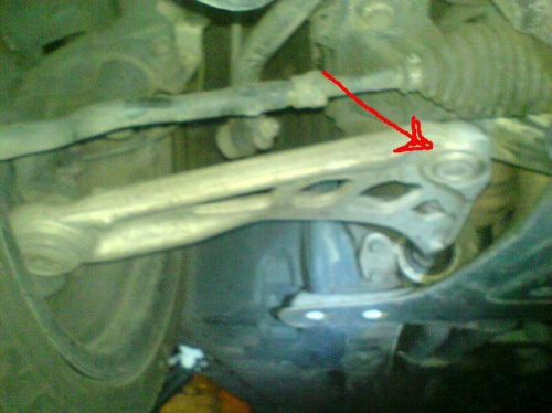

Dzisiaj bylem u mechanika w celu sprawdzenia co sie dzieje w prawym przednim wahaczu poniewaz bylo slychac jakies stuki i mechanik mi powiedziel ze musze wymienic caly wachacz ale chcialbym sie was zapyatc czy da sie wymienic ten element zaznaczony strzalka na zdjeciu
gosc powiedzial ze nie da rady bo jest oblany aluminium i nic z tego nie bedzie
prosze o szybkie odpowiedzi bo jutro mam gosciowi oddzwonic czy ma kupic ten wahacz

Nie da się - jedynym wymiennym elementem przy wahaczu jest ten zaznaczony na zielono:
Jeśli chcesz na przyszłość móc wymieniać - kup sobie wahacze firmy Meyle HD - one mają wymienne sworznie...

Nie do końca tak jest.
Jeśli masz wahacze oryginalne to możesz je oddać do regeneracji. Znajomy tak robił i koszt jednego to ok 250zł. Z tego co słyszałem trzeba coś tam nawiercać. W każdym razie jest zadowolony i sporo pochlebnych opinii można znaleźć na temat tego rozwiązania.
Druga opcja to kupić cały wahacz zamiennik Meyle HD. Są to dobre wahacze no i potem jest możliwość wymiany samych sworzni. Koszt jednego wahaczy jest różny od ok 340zł.

W wahaczach meyle mozna zmieniac tylko sworzen krotki, czyli ten przy kole. Regeneracja jak najbardziej jest mozliwa, ale tylko ori wahacza i ponoc czeka sie na to dosc dlugo, co skutecznie zniecheca. Na forum 5er ktos podawal namiary na firme w wawie ale ostrzegal ze terminy do miesiaca :(

Nie jest to prawdą. W wahaczach Meyle HD jak najbardziej można wymienić sworzeń zewnętrzny (krótki) jak i wewnętrzny (długi).

Możesz śmiało wymienić jeden wahacz i nawet musisz bo innego sposobu naprawy nie ma. Regeneracje to pic na wodę i daleko im do dobrej jakości.
Trzeba trochę naprostować bo pomieszaliście jedni piszą tak drudzy tak.
W oryginalnych wahaczach można wymienić sworzeń zewnętrzny przy kole wewnętrznego który jest uszkodzony właśnie u autora tematu nie da się wymienić.
W Meyle HD można wymieniać obydwa sworznie dokładnie tak jak to było w E36.
Tylna tuleja jest zawsze wymienna nie ważne jakiej firmy wahacz.
