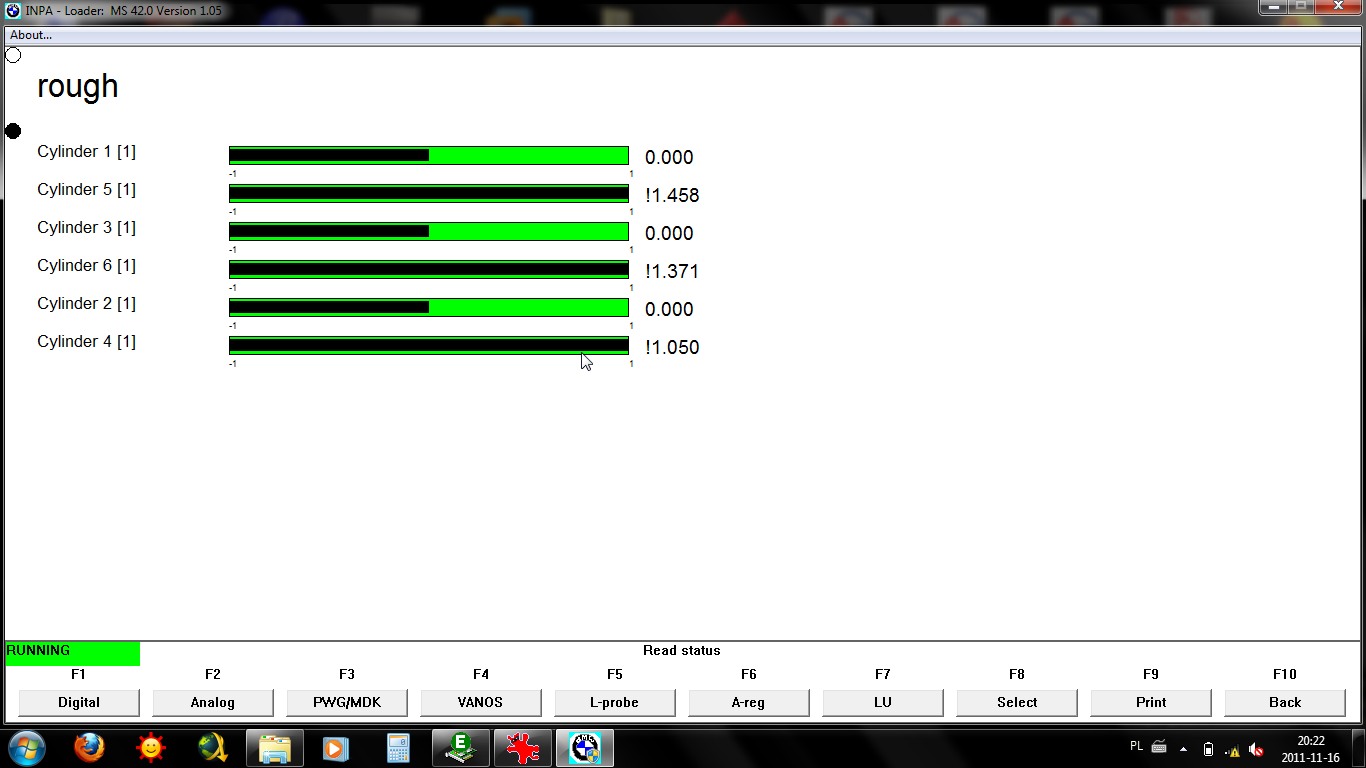

Oto lista błędów, które dziś odczytałem:
26 - Clutch switch defective - występuje
97 - Signal ox sensor before cat conv bank 1 min value undershot (P0130) - aktualnie nie występuje
CB DME - Fuel trim bank 2 control limit (P0173), too rich - występuje
CA DME - Fuel trim bank 1 control limit (P0170) - too lean -występuje
E4 DME - Fuel trim bank 2 permissible range exceeded (P1189) - występuje
9A DME - Signal ox sensor before cat conv bank 2 min value undershot (P0150) - aktualnie nie występuje
F2 DME - Misfire cylinder 5 (P0305) with cylinder cutout, worsening emissions, CARB B4 emission-deteriorating - aktualnie nie występuje
F0 DME - Misfire cylinder 3 (P0303), CARB B4 emission-deteriorating - aktualnie nie występuje
EF DME - Misfire cylinder 2 (P0302), CARB B4 emission-deteriorating - aktualnie nie występuje
F3 DME - Misfire cylinder 6 (P0306), with cylinder cutout, worsening emissions, CARB B4 emission-deteriorating - aktualnie nie występuje
Hmmm... sporo tego.

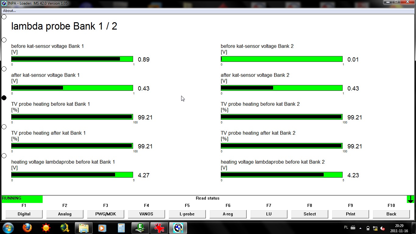

siergiej201988 napisał(a):
To możliwe własnie,że przy tych wymianach i naprawach wydechu któryś przewód od sondy się przerwał. Czasami jest to zbieg okoliczności,ale warto by było do sondy zajrzeć. Czujnik temp. jest opowiedzialny za dawke paliwa ogólną ( na wszystkie cylindry). Pozdrawiam.
Sondy lambda wszystkie sprawne - odczytują parametry, przewody skontrolowane - są OK
Jeśli wypnę przepływomierz, to pojawiają się błędy sond lambda, a w dodatku auto szarpie
Sondy są w dobrej kolejności, sprawdzałem już kilkukrotnie.
Za parę minut podepnę się INPĄ, i podam odczyty sond lambda.
Znalazłem coś dziwnego podczas pomiarów:
3 cylindry są obciążone równomiernie na postoju, a kolejne 3 praktycznie brak obciążenia.
Czy mi się wydaje, czy tak być NIE powinno?
kameleuon napisał(a):
Po co chcesz wyrzucić katy skoro są dobre? Ja tu myśle jak się szarpnąc i kupić kata do siebie a ty wyrzucasz.
Katalizatory to zbędne obciążenie silnika (ekologia). Jak się szuka przyczyny problemu to można do takich kroków się posunąć. Jak wywaliłem katy w fordzie scorpio auto odzyskało drugą młodość (były zapchane).
KuKiKaZMaN Sonda nr. 2 przed katalizatorem niesprawna.
Wystarczy że przygazuje trochę, a wszystkie sondy zmieniają odczyty.
We wszystkich innych moich pojazdach katalizatory usunąłem, i w każdym z nich dało to poprawę, więc i tutaj tak zrobię.
Byłem w zakładzie, gdzie montują tłumiki, zleciłem im sprawdzenie katalizatorów, pokroili je, stwierdzili że są OK, ale jestem już na tyle zdeterminowany, że bez wahania je usunę.
Po odpięciu sond lambda przed katalizatorem, (tzn po ich całkowitym wyciągnięciu) samochód działa tak jak powinien.

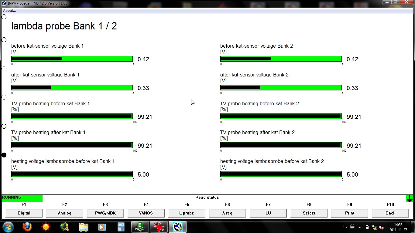

Katalizatory usunąłem, zajęło to więcej niż zakładałem, z tego powodu że ciężko znaleźć odpowiednie tłumiki, które się tam zmieszczą jeden obok drugiego. Niestety nie dało to żadnej zmiany, ciągle błędy sond lambda są aktywne.
Czy jeśli sonda lambda jest uszkodzona, nie powinno pokazać błędu w ECU ?
Sondy będę organizował w Poniedziałek, i podmienię te przed "katalizatorami", jeśli to nic nie da, to za "katalizatorami" też wymienię.
P.S
Czy mógłby ktoś podesłać screena jak mają wyglądać odczyty sond lambda na wolnych obrotach, oraz obciążenia cylindrów (na biegu jałowym)

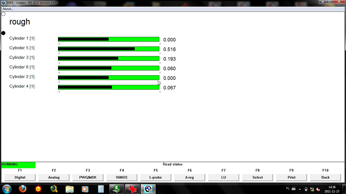

A wtryski Ci nie leją? Rough to o ile wiem korekcje wtrysków. Zobacz ile wynoszą przy 2 lub 3tyś rpm. Wtedy jest więcej powietrza i być może zdąży się nadmiarowe paliwo wypalić. Być może wartości lambdy2 są skutkiem, a nie powodem?
E38 740i (I 2011 - XII2017)
 Tytuł: Re: [E39] Zalewanie cylindrów na postoju - BMW E39 523i (M52TU)
PostNapisane: 26 listopada 2011, 19:41
Posty: 1153
Lokalizacja: BIAŁYSTOK
Moje BMW: 530iAT
tylko ze Rough - z niemieckiego LAUFRUHE sluzy to odczytu korekcji wtryskow na wolnych obrotach - na wysokich normalne jest, ze wtryski daja wiecej paliwa i wartosci tam rosna i niestety nie da sie sprawdzic tego tak jak to mowi mroova81
Wchodzisz w te opcje LAUFRUHE i dodajesz gazu - wartosci rosna i po chwlili wartosci wszystkich cylindrow musza byc w okolicy 0. U Ciebie ewidentnie podlewa 4-5-6 cylinder czy sonda w drugim banku zle koryguje.
PostNapisane: 27 listopada 2011, 14:53
Posty: 44
Lokalizacja: Bochnia
Moje BMW: E92 335xi
Kod silnika: N54B30
Po odpięciu wskazanej sondy lambda przed katalizatorami problem znikł - tzn samochód pracuje równo na wolnych obrotach, podczas jazdy jest OK, nie zalewa cylindrów na postoju.
Byłem przekonany, że jeśli sonda lambda jest uszkodzona, ECU mnie o tym poinformuje - ale niestety tak to nie działa.
Teraz wystarczy wymienić tę sondę, i CHECK zniknie (błąd o braku sygnału sondy lambda)
Tak jak pisałem, wymieniłem praktycznie "pół" samochodu, wydając 6840zł. Sonda lambda ~400zł, oczywiście tylko nowa, i tylko oryginalna.
Temat do zamknięcia.

UWAGA!
Podczas wymiany sondy, zauważyłem że kable do nich są jakoś nienaturalnie ułożone, więc zamieniłem je miejscami, i w takim układzie, nawet stara sonda lambda działa prawidłowo (ale nową już zostawię)
Problemem było złe podłączenie sond, a nie sama sonda.
(kable na odwrót)
Samochód uzdrowiony, po usunięciu katalizatorów nawet przybyło ciut mocy :D
Duża część samochodu to już nowe części, które wymieniałem szukając przyczyny, teraz pozostało tylko bić kilometry.
Dzięki za pomoc wszystkich - niech ten temat komuś się przyda :super:
