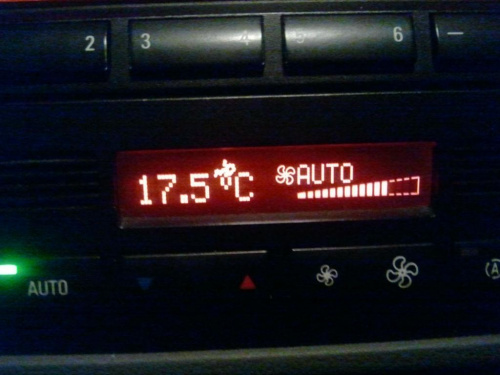

Witam uszkodził mi się wyświetlacz klimactronika nie jest to znany problem z taśmą mam za dużo pixeli zamiast za mało (kwiatuszek:)
macie jakiś patent na samodzielna naprawę?
dodam że skaza przemieszcza się powiększa i nie uderzywszy w wyświetlacz , najpierw była kropka 1 pixel potem kilka aż do stanu na zdjęciu.

Tez tak miałem( przytknąłem palcem nie chcący w wyświetlacz i mi coś takiego wywaliło)
ale po czasie znikło i teraz jest ok

Hehe nawet nie dotkawszy przyjebawszy też nie :) , tak na serio nie uderzyłem w niego nie jest pęknięty itd samo się zrobiło :(
teraz zamiast 0 mam kwiatuszek :) wyświetlacz się rozwarstwił prawdopodobnie w skutek temp i nastąpiło przebicie ciekłego kryształu i wsio i idzie sobie dalej Wracając do pytania , czy po wymianie klimatronica będę musiał coś przeprogramować będzie ślad w kompie>?

jak masz interfejs to możesz spróbować spod inpy podpiąć się do klimatronika i zrobić testy wyświetlacza i zobaczyć czy kwiatek zniknie

poszło już nad piątkę yhhy

to ja nie wiem, ja przyje.... w swój pojawiło się to samo tez się rozrastało , potem zmalało i znikło
ale mimo wszystko myślałem o wymianie panelu ale się obyło

nie powiem dokładnie po jakim bo jakoś przestałem sie tym przejmować ale dość często zmieniałem temperaturę i pewnego dnia zmalało az całkiem znikło

Mhihihi Znikło samo , zrobiło się cieplej i nie ma śladu skazy :) dzięki :)
Jednak czas leczy rany
