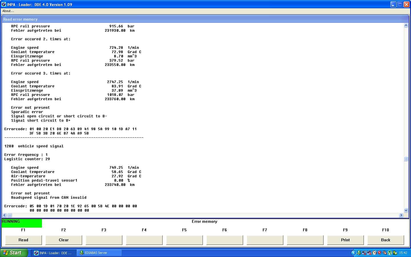

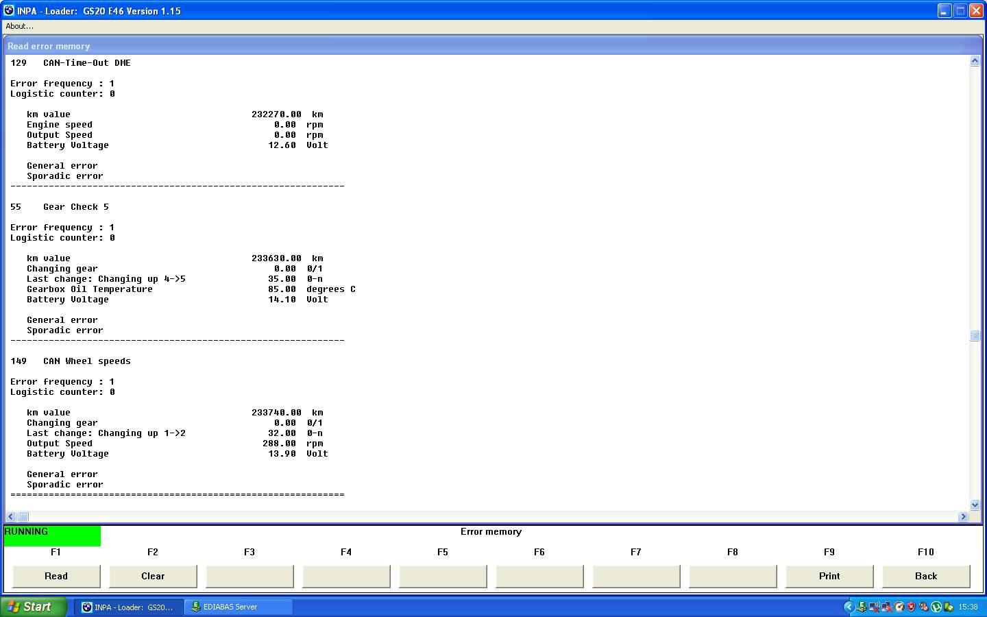

Witam
odczytałem kilka błędów silnika i skzynii badzo prosze o pomoc w rozszyfrowaniu ich.
Coś kojarze że powiązane to jest z czujnikiem prędkości - tylko czy chodzi o ten z boku skrzyni - nie wiem bardzo prosze o podpowiedz.
skzynia błędy 129 i 149
silnik błąd 1280
błędy jedne i drugie są chyba powiązane tym samym czujnikiem ale pewności nie ma bo przecież powinien wyskoczyć błąd czujnika :(

Błędów masz kilka różnych mogą byś spowodowane odpięciem akumulatora. Skasuj pojeździj i sprawdź czy wrócą?

Nie masz problemu przypadkiem z prawidlowym wskazywaniem predkosci?
