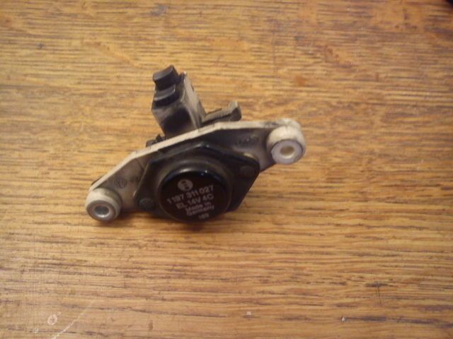

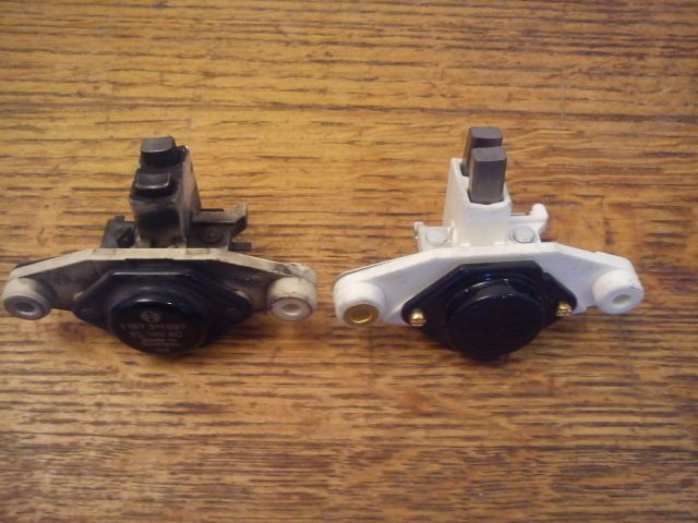

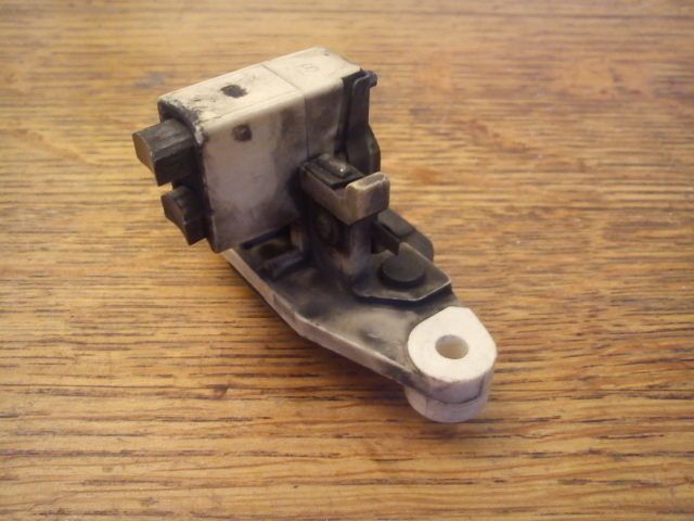

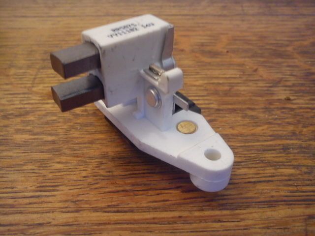

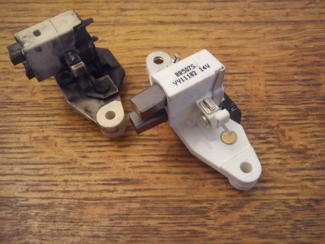

Problem rozwiazany ,, tak mysle bo jeszcze nie poskladalem tego do kupy .. Wyciagle alternator i sztotki wygladaly tak
czyli juz ich nie bylo ... tym bardziej ze jedna bieznia jest miedziana a druga w 3/4 czesci czarna ..
polecialem do sklepu motoryzacyjnego ( mieszkam tu juz 8 miesiac a nie wiedzialem ze 100m ode mnie jest sklep z auto czesciami :wstyd: ) BTW koles od razu mi zapodal zamiennik i mowi ze to boscha (te stare) wiec byl kumaty ... na ory musialbym czekac pare dni wiec kupilem zamiennik
Mysle ze to to , ide skladac wszystko do auta i sprawdzamy ladowanie :ok:
