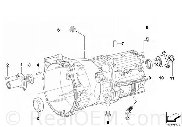

Podłączę się do tematu, chociaż kolega nie uzyskał odpowiedzi na swoje pytania. Mam ten sam problem z uszczelniaczem skrzyni biegów od strony wału napędowego. Szykuję się do jego wymiany, zbieram niezbędne narzędzia. Nigdzie nie mogę znaleźć informacji, jakim kluczem nasadowym odkręcę nakrętkę mocującą flansze w skrzyni biegów. Chodzi mi o rozmiar klucza, wiem że potrzebna będzie do tego nasadka długa, cienkościenna.
Na rysunku do odkręcenia element numer 11
Będę bardzo wdzięczny za pomoc. Podczas wymiany planuje zrobić zdjęcia i wstawić poradnik na forum. Dodam, że auto to e46 320d m47n 2004r, 6-cio biegowa skrzynia biegów GS6-37BZ/DZ

Do odkręcenia nakrętki potrzeba długiego klucza nasadowego, rozmiar 36mm http://forum.e46fanatics.com/showpost.php?p=14078360&postcount=9
