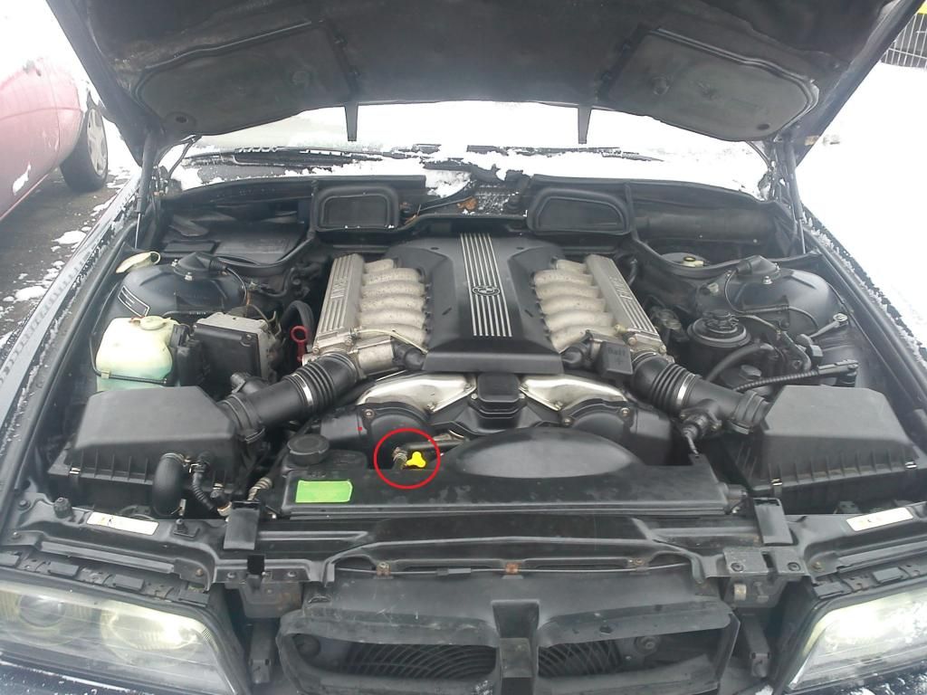

Co do poprzedniego pytania to zamkniete bo juz wyjasnione .. poprostu auto bylo zastane ,, pukalo ze sprezarki klimy i z zaworu oparow paliwa.. po nagrzaniu i przepaleniu samochodu wszystko ustalo ...
Wiem ze malo kto tu uzytkuje e 38 ale i tak zapyta bo moze ktos z Was sie orientuje cenowo z czesciami do e 38
miedzy innymi dzis wykrylem pare usterek ...
1- przednie zawieszenie ( tuleje , sworznie , gumy na wachaczach) juz brak tego
2- tylne prawe kolo na podnosniku chodzilo prawo-lewo , gora-dol ( tez tuleje i gumy pewnie juz nieistnieja)
3- skrzynia pod spodem nieco wilgotna i spocona ..
4- tarcze bija przy hamowaniu
5- zaden guzik w multifunkcyjnej kierownicy nie dziala
6- szyba przednia odparowala baaardzo opornie
7- raz swiecacy lewy ksenon raz nie
poza tym samochod przez pierwsze 10 -15 kilometrow jechal opornie .. nie mogle ciezarowki wyprzedzic 5.4 :wstyd: .. po zalaniu swierzego paliwa auto ruszylo jak powinnno .. silnik pracowal rownomiernie i cicho , nawet po dobrym nagrzaniu go .. reagowal na wszystko tj pedal gazu , biegi etc ..
zastanawia mnie jednak jedno .. koles mial rozerwany wezyk zaznaczony na zdjeciu
poskrecany na opaski metalowe a zlaczone rurka plastikowa (drut jak cholera) ,szyba przednia ciezko odparowywala az na lewy rogu byla skroplona, silnik na poczatku zamulal niesamowicie , po rozgrzaniu jezdzil prawidlowo ..
Pytanie czy nie pada uszczelka pod glowica? objaw podobny .. na zimny muli po rozgrzaniu jedzie , wezyk nie byl przeciety tylko rozerwany i zlaczony .. objaw uszczelek pod glowica? Pod korkiem wlewu oleju nieco masla ( dalo sie nabrac na maly palec reki ) Ale na zimny pali od kopa i nie kuleje nic .. nie wiem czy e 38 tak maja odpalac bo jestem uzytkownikiem e 36 , przy rozruchu jakby rozrusznik sie slizgal ale mimo to krecil ,, 2-3 sec i odpala .. moze moja schiza jakas :rotfl:
BTW auto nie kopci ,zimne /cieple wskaznik temp nie wychyla sie poza pion (moze 1mm) ale tak trzyma stan plynu chlodzacego trzyma... w oleju nie czuc plynu chlodzacego ...
