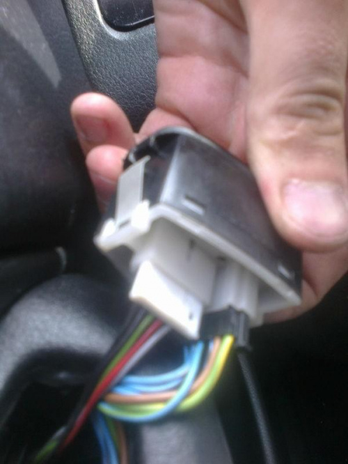

Mam pytanie jak w e46 działają podgrzewanie lusterka, kiedy się włanczają? chodzi mi o oryginalne wyposażenie nie jakieś przeróbki. jak to działa ??
i drugie pytanie ma ktoś schemat łączenia lusterek na 5 pinów wtyczka w drzwiach do regulacji góra dół itd.

teraz jest czarna magia
lusterko ma dwa silniczki zmostkowane plusy i wychodzą z niego trzy kable biały czarny i te dwa czerwone zmostkowane
czyli łącznie trzy
a w ori wtyczce w boczku tym dzojstiku namierzylem prąd w pinach podwójnie czyli pin
LEWO 1-3
LEWO 2-4
PRAWO 1-4
PRAWO 2-3
GÓRA 1-5
GÓRA 2-4
DÓŁ 1-4
DÓŁ 2-5
hmmmm ??

wie ktoś jak to jest w e46 maty grzewcze lusterek łączy sie przy kablach silniczków w samym lusterku jak. np. w e36 czy są one podłączone bezpośrednio do wtyczki w drzwiach dzojstika ??
znalazlem foto w sieci własnie takiej wtyczki na 5 pinów i widać ze dwa są czarne co moze byc odpowiedzialne za podgrzewanie ale nie jestem pewien...
brak zgody na link

No tak czyli w zasadzie jesli bylo by tak ze czarne sa od ogrzwania to pozostaly mi do podlaczenia 3 kabelki z czego w lusterkach jeden to plus a dwa pozostale masa niby proste ale nie jestem pewien.
edit : jednak czarne nie są od podgrzewanie dalej jest to tak samo rozwiazane jak w e36 czyli maty podłaczone do +/- silniczków
narazie udało mi się podączyć lewo działa ok a góra i dół na odwrót prawo wcale. jutro moze to rozpracuje metodą prób i błędów. bo na pomoc sie nie doczekam:(

narazie opanowalem lewo prawo góra lub dół bede chyba musiał jakiś przekażnik zabudować bo gora i dół wystarczy plus i minus ale lewo prawo są podłączone jako plus i minus ale przez zmiane biegunowosci

udało się juz to rozpracowalem, błedem było ze myślałem o 4 sterujących kablach 3 sterują dwa podgrzewają.

Czarne na 100% podgrzewają przynajmniej w sedanie wczoraj to sprawdziłem ;)
